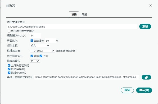

如下图所示,无法删除或修改其它开发板管理地址,请教一下大佬们,有什么方法能解决。
ID:1110728 发表于 2025-1-19 17:57 | 只看该作者
C:\Users\Administrator\AppData\Local\Arduion\preferences.txt
找找这个文件里有没有配置
ID:76027 发表于 2025-1-19 18:17 | 只看该作者
已搞定,删除.arduinoIDE后,重装Arduino。如不删除.arduinoIDE的话,重装多少次都没用。
