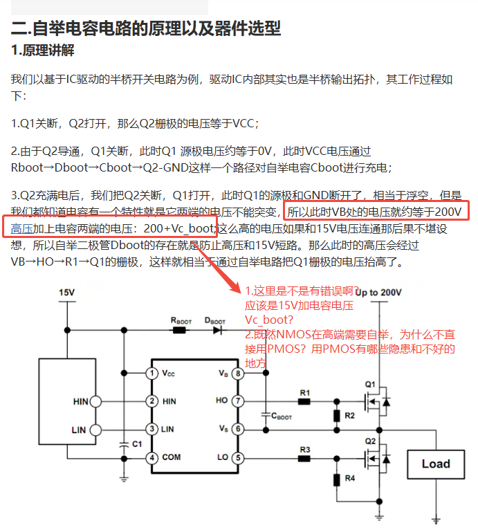

NMOS应用在高端,需要自举电容叠加电压才能打开NMOS
1.这里是不是有错误啊?应该是15V加电容电压Vc_boot?
2.既然NMOS在高端需要自举,为什么不直接用PMOS?用PMOS有哪些隐患和不好的地方
ID:420836 发表于 2025-2-17 00:49 | 只看该作者
NMOS 晶体管在速度和导电性方面通常比 PMOS 具有显著优势。此外,NMOS 晶体管的成本低于 PMOS。实际上,如果使用 PMOS 晶体管,则可能需要不同的电源电压,包括正电压和负电压。在散热方面,PMOS 的功率效率低于 NMOS。
ID:688692 发表于 2025-2-16 13:07 | 只看该作者
对于高压应用,主控芯片输出的电平也就还是那3V 5V的,一样要想办法提升电位才能正常控制PMOS,那既然这样,就干脆用NMOS了。
ID:1109793 发表于 2025-1-21 18:35 | 只看该作者
大多数都放假了吧。我也放假了,上管不用PMOS的原因好像是说PMOS的高压或者大电流的型号都不太好找。成本可能比较高吧
ID:1110945 发表于 2025-1-21 12:19 | 只看该作者
PMOS做不到那么大功率。高耐压大电流的都是NMOS。
ID:888148 发表于 2025-1-21 11:49 | 只看该作者
PMOS贵而且性能不好.
比如你看看PMOS内阻都不会很小
