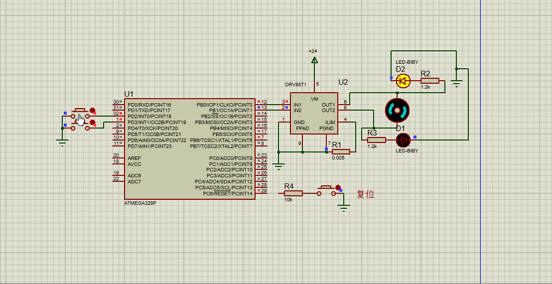

将你的想法和要求甩给DeepSeek它就会给出代码,仿真后如有错误将错误信息反馈它会修改程序,直至仿真通过。
下面是向DeepSeek提出的要求:
用AVR汇编语言(AVRASM)编写程序采用前进3步退2步方式运行正向阶段--向A点进发电机正转3秒-停0.5秒-反转2秒,净进1秒距离;(期间不断检测A点是否触发,触发则退出正向阶段进入反向阶段)反向阶段--向B点进发电机正转3秒-停0.5秒-反转2秒,净进1秒距离;(期间不断检测B点是否触发,触发则退出反向阶段进入正向阶段)正向阶段-反向阶段运行3次后停止电机。
DeepSeek经过深度思考后给出初步程序(初步程序略)
经过2次仿真反馈错误信息修改,DeepSeek给最终程序:

根据程序画好电路图仿真通过!
除了要求用AVRASM还试了WINAVR和bascom avr编程都达到预期的效果。
兄弟们~~这这也太太简单了么!呵呵~~编程这玩意可以随便搞了。
