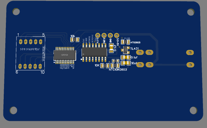

本来想问个问题,不过还没问题,自己解决了。现在把我以前没有搞出来的东西今天一下搞出来的直接开源。
1621D驱动LCD屏有  和STC32用一样的程序 ,不用一样的引脚
NTC测温 有  和STC32用一样的程序
用 stc8h2k08u 同样的12位ADC  就用12通道。配置方便。和STC32有点区别不可以混用
用LCD就要用到低功耗,那就要休眠也给安排上了。
休眠时只要把STC32中的两个重复定义注释掉就可以了。
简单分享。致敬我自己付出的不知道多少个岁月。
PCB文件已经分享。
