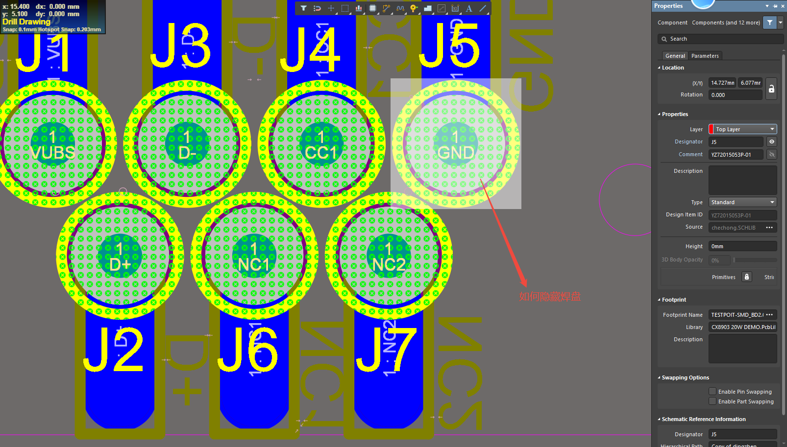

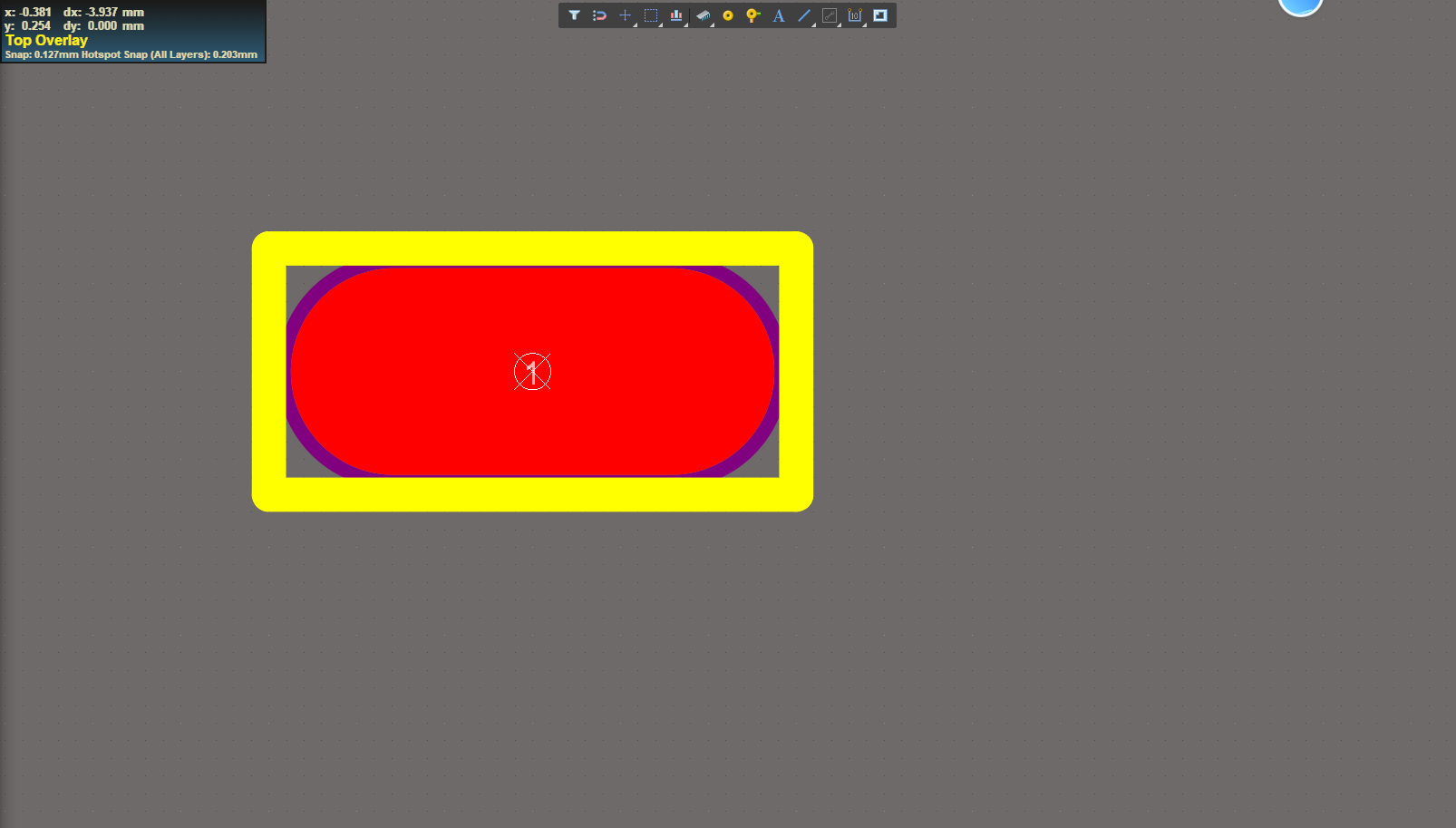

2.AD19里面如何将这个丝印转成椭圆呢?也就是和焊盘一样的轮廓,怎么操作?

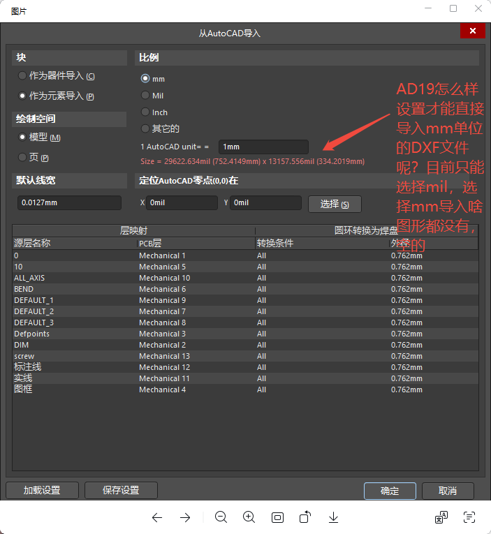

3.AD19怎么样设置才能直接导入mm单位的DXF文件呢?目前只能选择mil,选择mm导入啥图形都没有,空的

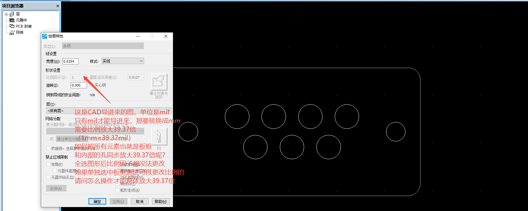

5.Mentor pads VX这是CAD导进来的图,单位是mil只有mil才能导进来,那要转换成mm需要比例放大39.37倍(1mm=39.37mil)如何把所有元素也就是板框和内部的孔同步放大39.37倍呢?全选图形后比例因子都没法更改如果单独选中板框测试可以更改比例的请问怎么操作才能整体放大39.37倍

1.选中你要的板框线,快捷键D/S/D就可以了。如果选 中的不是封闭图形,可能会报错。
2.按偏移量,左右各半圆,上下两直线,搞定。
3.尽量按CAD文件的原单位导入。

5.在CAD中先缩放好大小,再转进来会方便点。
