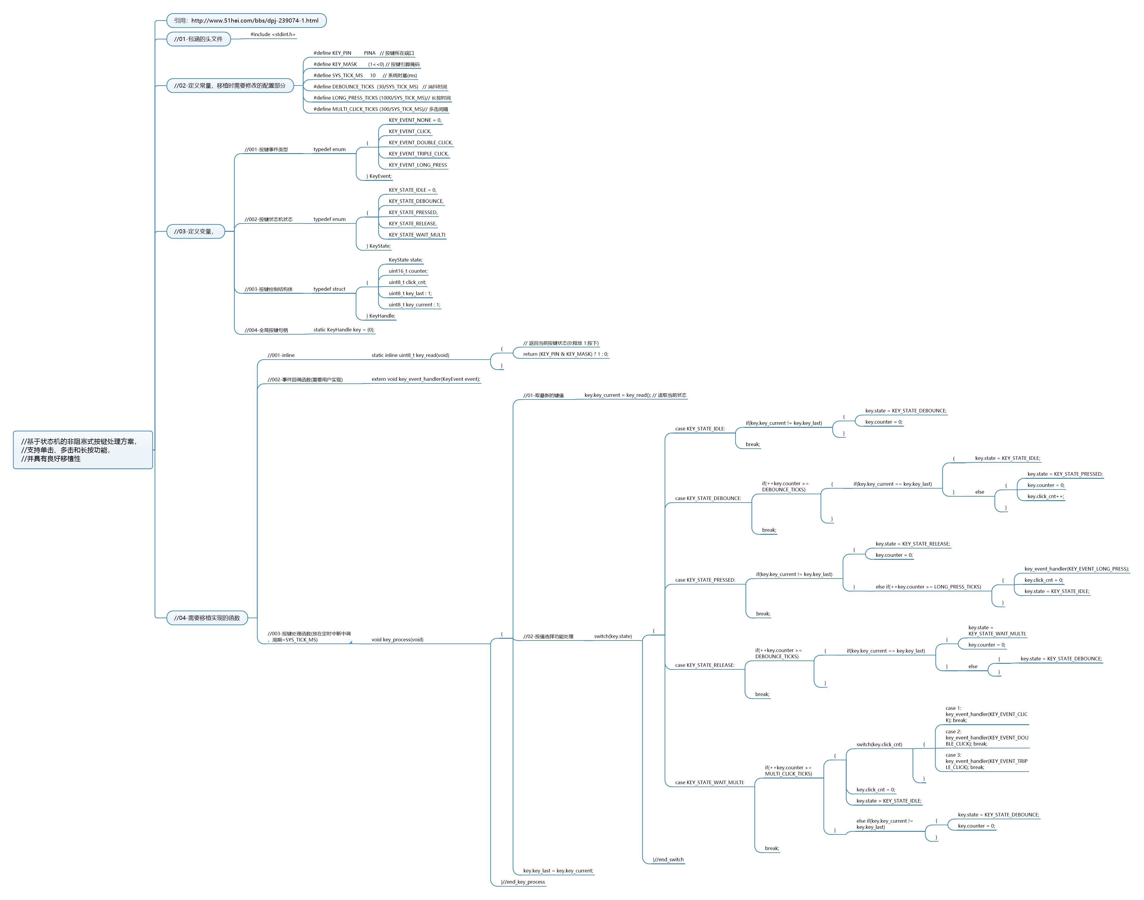

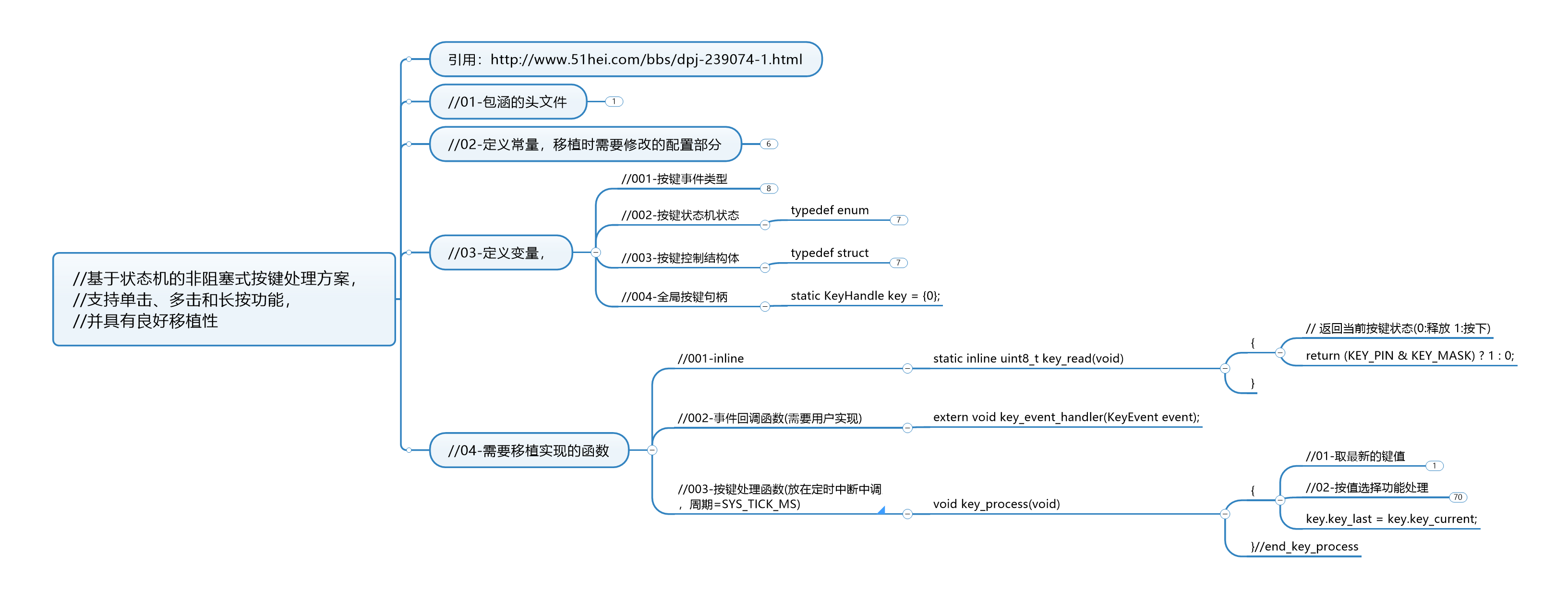

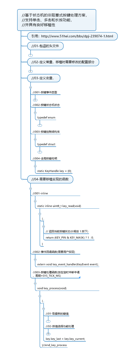

001-简要
002-简要,树图
003-全部
004-补附件,思维导图的原文件
002-基于状态机的非阻塞式按键处理方案.zip (35.52 KB, 下载次数: 0)
