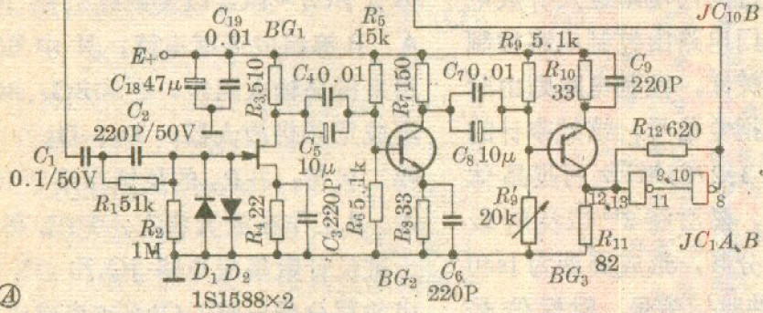

ID:97023 发表于 2025-7-27 22:25 | 只看该作者
《中学科技》1984-06 P17页
《袖珍50MHz数字式频率计》的前置电路:
供参考。

ID:468878 发表于 2026-6-17 14:36 | 只看该作者
ztzp 发表于 2025-7-27 22:25
《中学科技》1984-06 P17页
晶体管怎么选型的?图上没有
ID:1130600 发表于 2026-6-18 10:42 | 只看该作者
rsx9583 发表于 2026-6-17 14:36
晶体管怎么选型的?图上没有
BG1:2SK19
ID:1130600 发表于 2026-6-18 10:44 | 只看该作者
晶体管怎么选型的?图上没有
BG1-2SK19
BG2-2SC763
BG3-2SA608
ID:468878 发表于 2026-6-18 12:43 | 只看该作者
770-93 发表于 2026-6-18 10:44
BG1-2SK19
BG2-2SC763
BG3-2SA608
谢谢!
