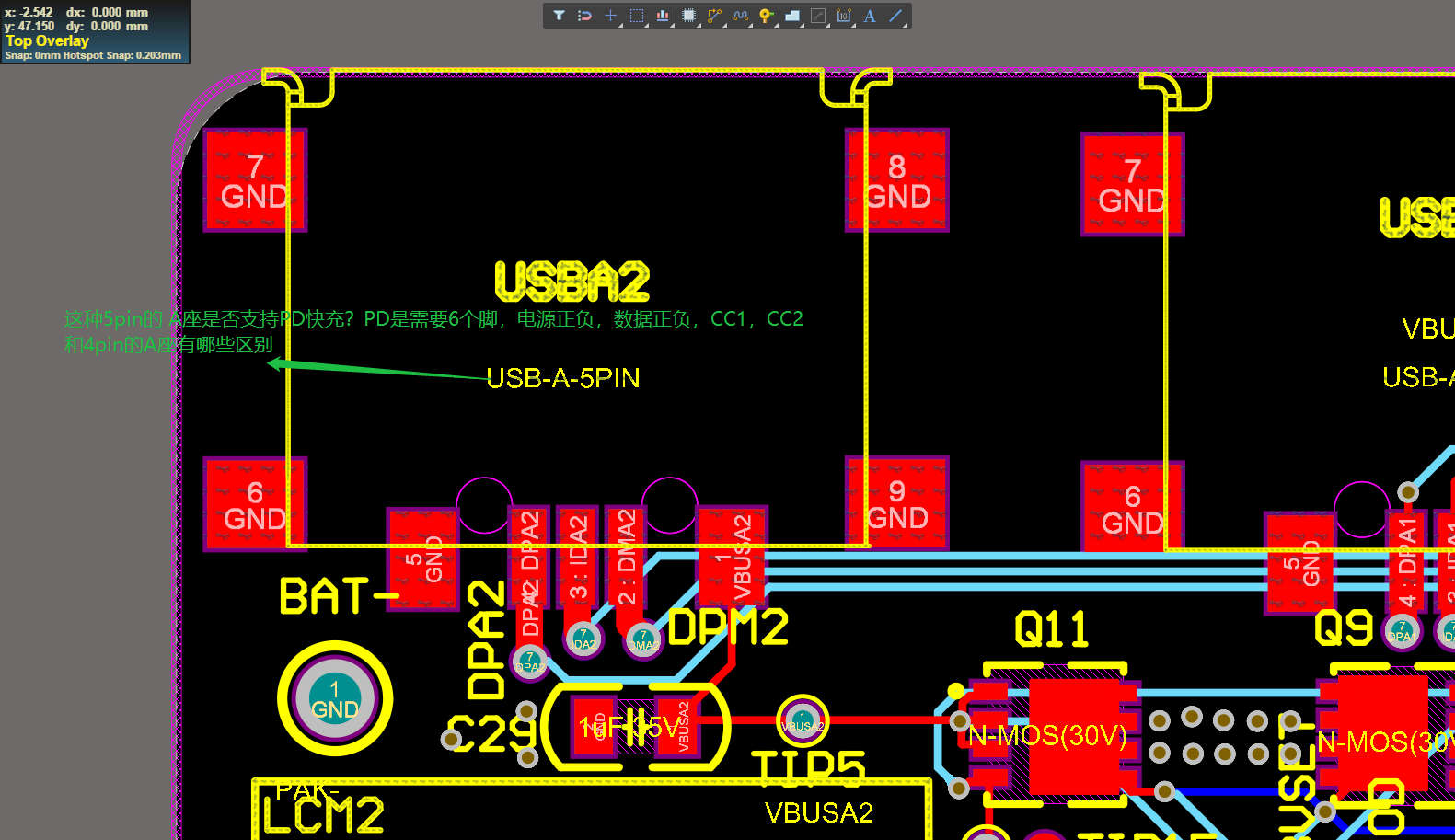

这种5pin的 A座是否支持PD快充?PD是需要6个脚,电源正负,数据正负,CC1,CC2,和...
这种5pin的 A座是否支持PD快充?PD是需要6个脚,电源正负,数据正负,CC1,CC2,和4pin的A座有哪些区别
ID:277550 发表于 2025-3-5 07:54 | 只看该作者
6pins 是typec的,还要pd驱动
ID:1121801 发表于 2025-3-5 08:13 | 只看该作者
实际快充只要5个引脚,电源正负,数据正负,CC1或CC2,只不过因为TYPE-C是支持正反插的,所以正插时用CC1,反插时用CC2,其实都只用一个.所以转成USBA接口的话,没有正反接,5个引脚可以满足快充协议
