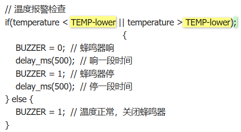

蜂鸣器一直错误

            // 温度报警检查
            if(temperature < TEMP-lower || temperature > TEMP-lower);
                BUZZER = 0;  // 蜂鸣器响
                delay_ms(500);  // 响一段时间
                BUZZER = 1;  // 蜂鸣器停
                delay_ms(500);  // 停一段时间
            } else {
                BUZZER = 1;  // 温度正常,关闭蜂鸣器
}蜂鸣器的程序错了,求大神帮忙改一下

条件有问题,IF语句后面的;号导致后面语句一直执行.
去掉;的话,语句是一个或逻辑,但或逻辑为什么是小于或大于同一个值.TEMP-higher呢?那么这个就只能是35才正常,大于或小于35都是不正常,会报警了

现在AI是挺厉害的,宏定义,比较范围和分号,三处错误都能找到啊。
