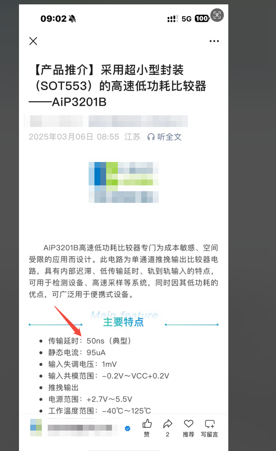

高速比较器和高速运放的概念是怎样定义的?看哪个参数来判断是不是高速运放还是高...
高速比较器和高速运放的概念是怎样定义的?看哪个参数来判断是不是高速运放还是高速比较器

传播延迟(Propagation Delay) 适用于比较器(越小越快)。 单位增益带宽(GBW) 和 压摆率(Slew Rate) 适用于运放(带宽越大、压摆率越高,运放的响应速度越快)。-----这个怎么量化具体的值呢
ID:1145209 发表于 2025-3-13 16:30 | 只看该作者
传播延迟数据手册查找:
LM339(低速比较器)t≈ 1.3 us
TLV3501(高速比较器)t≈ 4.5 ns
2.示波器测量:
在比较器输入端施加 方波信号(如 100mV 幅度的跳变)观察输入信号穿越比较器阈值(OV 或 Vref)测量从输入变化到输出变化 50% Vout 之间的时间。
结论:传播延迟越小,比较器速度越快。
