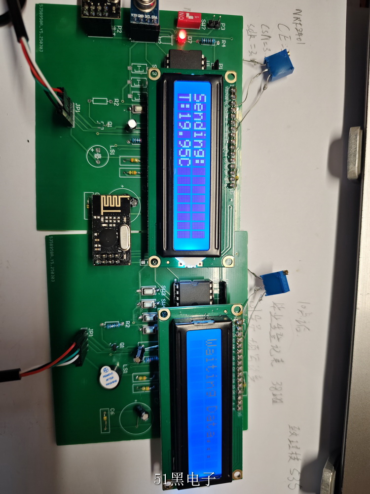

NRF的IRQ脚会坏,表现为发送端正常发送,接受端无法接受到信号,接收端IRQ电平恒高。

ID:446156 发表于 2025-3-21 18:34 | 只看该作者
单片机接ITQ的引脚没有设置对整成输出了,把NRF的IRQ的引脚烧坏了,建议两个引脚之间串联1K电阻,防止程序问题损坏硬件
