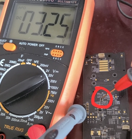

小米充气宝1S开机没有反应屏幕不显示,插上充电器指示灯亮,就是不开机不显示,测量电池电压8.4v左右,更换了一个A2sHB管还是不行,有没有懂怎么维修的?

ID:1092027 发表于 2025-3-21 10:18 | 只看该作者
wufa1986 发表于 2025-3-20 17:20
这个查单片机供电即可,如果有电压无显示就是单片机坏了,没法修
单片机有3.3v电压,但是显示驱动芯片没有电压,怀疑是三极管,等元件到了测试一下
ID:401564 发表于 2025-3-22 23:07 | 只看该作者
A19T是MOS管,不是三极管,对应的型号是AO3401,P管容易坏,如果你换上去好了,推荐你改用大电流版本的AO3401A
ID:1092027 发表于 2025-3-23 21:30 | 只看该作者
更换了单片机旁边的2TY和A19T,还是不开机,测量单片机周围的电阻 有的不显示阻值,准备拆下来再测量试试
ID:1092027 发表于 2025-3-23 21:31 | 只看该作者
更换了这两个 故障依旧

ID:1092027 发表于 2025-3-25 12:12 | 只看该作者
Y_G_G 发表于 2025-3-24 09:09
有没有可调电源,如果有的话,把电池拆下来,用4.0V直流电流试一下
或者是看一下充电指示是不是单片机控制的, ...
更换了100欧电阻旁边的A19T,现在插上充电器就开机显示了,功能也正常,就是拔掉充电器又没反应了,不接充电器测量主板没有电压,用手触摸A2SHB照明灯可以亮,拆下主板测量电池电压正常,没有更换A19T之前主板有电压,连接充电器是充电状态显示屏不显示

ID:1092027 发表于 2025-3-26 09:24 | 只看该作者
Y_G_G 发表于 2025-3-25 14:26
大概率是电池坏了,你换一个电池试下
这种一般用动力电池好一点,小米原装电池并不好,容量坏
测量的电池电压正常,两节18650串联的,每节电压4.12v,总电压8.3v。给主板接上4.2V直流电不开机没反应,正在考虑要不要接8.3v直流电试试

ID:1092027 发表于 2025-3-27 16:04 | 只看该作者
Y_G_G 发表于 2025-3-26 11:46
串联的?我以为是4.20V工作的呢,那你试下8.4或者7.0V左右的电源试一下
接电源也是不开机,现在发现拆了2TY三极管插充电器开机功能正常,但是拔了充电器就没反应,拆了2TY接充电器是充电状态但是不开机,估计故障就在2TY这个线路上
