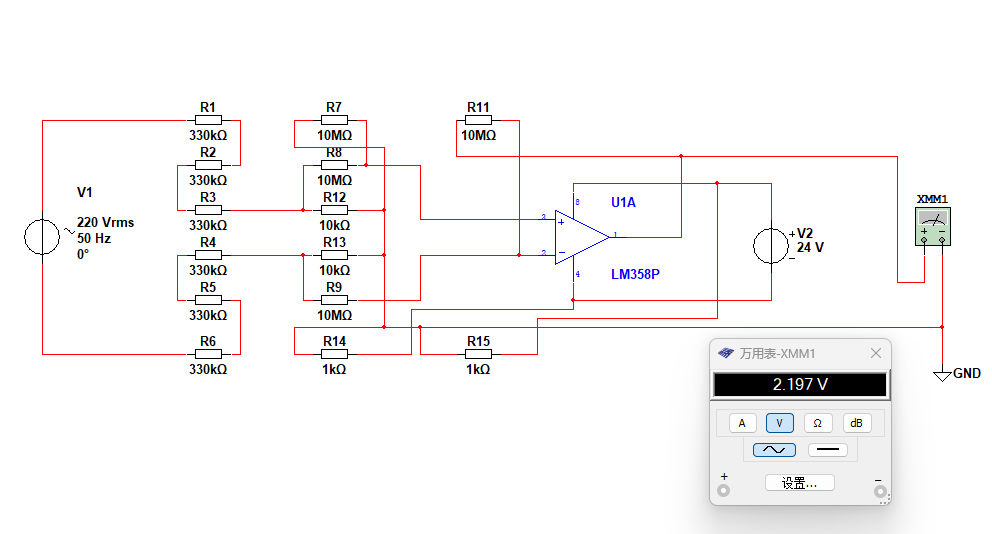

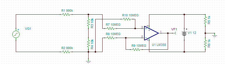

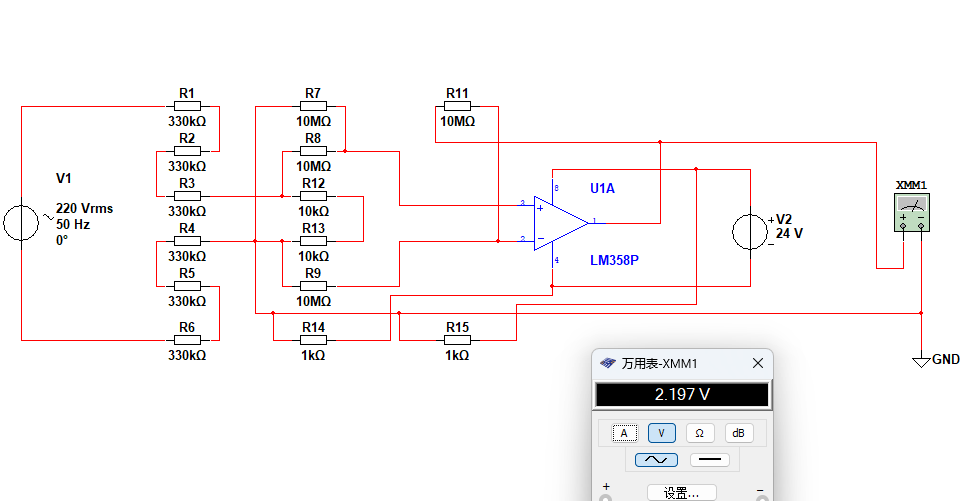

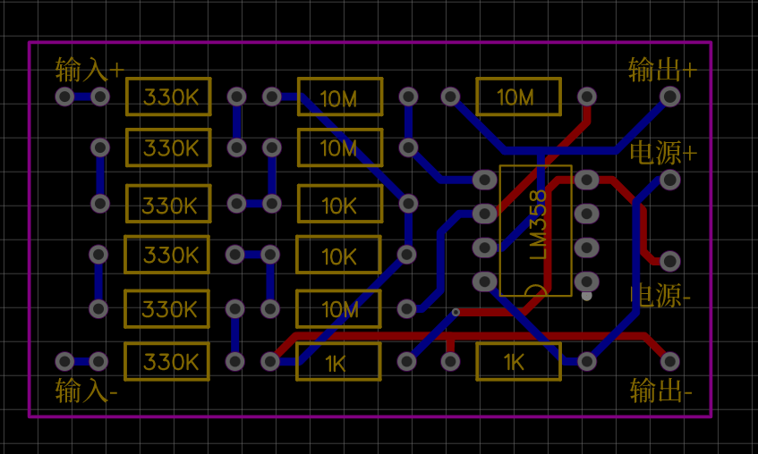

照着网上的电路图学习搭建的一个衰减电路,仿真结果正常,但是搭建出来的电路不正常,比如按照图1做出来输出总是和电源电压相同,不怎么会用运放,pcb也是刚开始学,不知道错在哪里,照着pcb重新做电路图,仿真仍然正常,请大家看看是我pcb哪里做错了。原理图1和原理图2仿真结果相同,但是做出来pcb相差很大,按照pcb2图就更接近实际,原因在哪里

1、10MΩ电阻太大了,LM358输入偏置电流、输入失调电流太接近了,自然产生误差就大;2、LM358双通道另一个通道别浪费用来做虚的GND,不是更合适

没有具体电路,,,,,要调整电路参数,即一些电阻

单运放构成的仪表放大器输入阻抗不平衡。

已经重新上传图片,我在学习运放用法,在仿真软件上根据自己的猜测和计算仿真,然后搭电路实际测,发现原理图1和原理图2在multisim上、ni-tina上仿真都能通过,但是实际操作结果差别很大。简化图是tina上的仿真,与pcb做对照的图是在multisim上的仿真。

LM358是普通运放,输入阻抗不高!你选择的输入电路阻抗太高!可以将LM358换成TL062或者3140之类的高输入阻抗运放!
