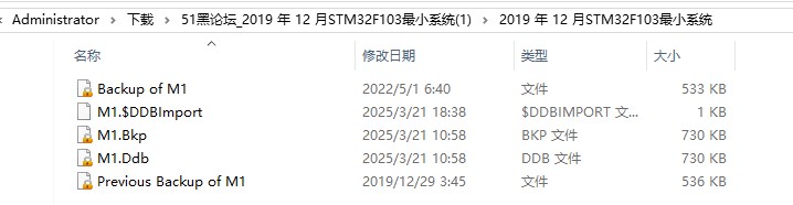

19年画的STM32测试开发板 AD21打不开 谢谢有人帮我转一下
1黑币
模仿原子的STM32F103一键USB CH340下载电路
4X4小键盘,LoRa,中景园SPI液晶屏,一组CAN
用AD21试了好几次 总是打不开谢谢哪位高抬贵手,帮帮忙

可以打开 的。M1.Ddb是99SE的数据包,rar解压后就得到一个文件,因为这个数据包里边的PCB文件无后缀,所以你的AD21打不开,那你只能用99SE去打开了。附件是已导出的PCB文件 。。。

非常感谢,这个文件画好后保存在一个U盘,几年了好不容易找到,用一台安装99SE的笔记本可以打开,我想在AD21保存修改。

应该是你99SE时的一个误操作,新建 PCB文件时没有输入后缀名。。造成AD软件 打开DDB时出错。。
正常AD是能打开DDB的。
