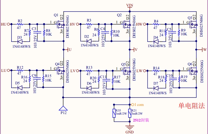

无刷电机半桥驱动波形异常
VGS残压超过MOS管开启电压下限,可能会导致误开启,请教一下有什么解决方案
ID:940483 发表于 2025-3-25 08:55 | 只看该作者
在S极和G极之间并联一个低阻值(1-10KΩ)的下拉电阻,MOS断时栅极的电荷可以快速泄放。
ID:1087530 发表于 2025-3-25 10:25 | 只看该作者
并联一颗10K的,调整过电阻,差别不大
ID:170318 发表于 2025-3-25 10:36 | 只看该作者
楼主电路中G、S之间已经并有10k的电阻
ID:332444 发表于 2025-3-25 10:43 | 只看该作者
多大电流才能在47欧姆电阻上产生压降让二极管导通?假设控制端电压不能让开关管关闭,就要想其他办法。
ID:401564 发表于 2025-3-26 12:45 | 只看该作者
我认为这是GS下拉电阻并的那个103电容引起的振荡,我不知道是我学艺不精还是什么的,我目前为止,还没有见过在这个位置并联电容的,大多情况下是要加速MOS管导通,而这个103电容是让VGS上升得更慢
