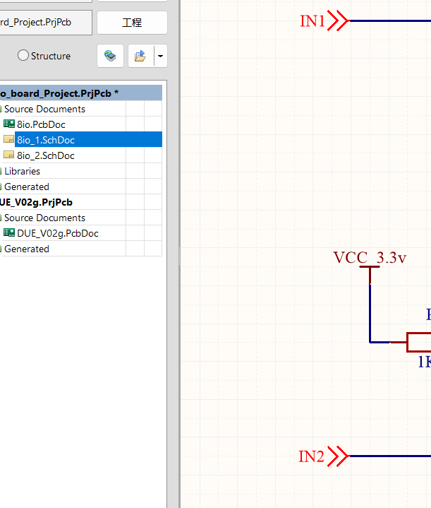

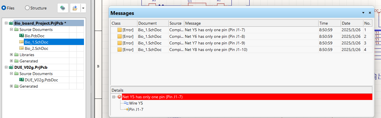

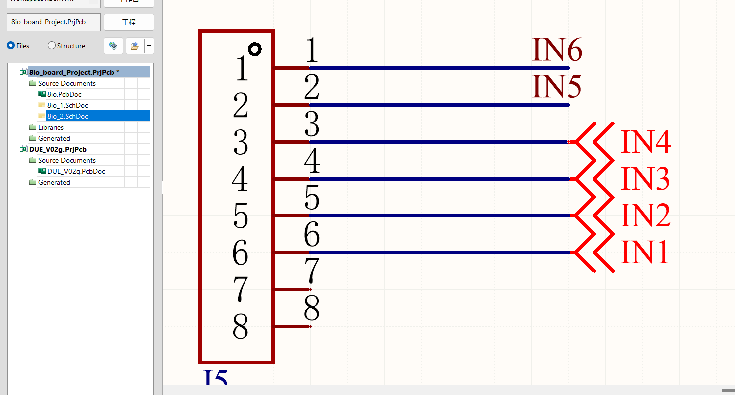

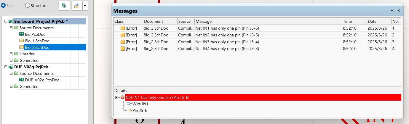

AD16如何在一个工程下建两页原理图,网络关联起来;目前检查总报错,
原理图1报错信息
原理图2报错信息
报错网络
大神推荐个好的设计建议,感谢

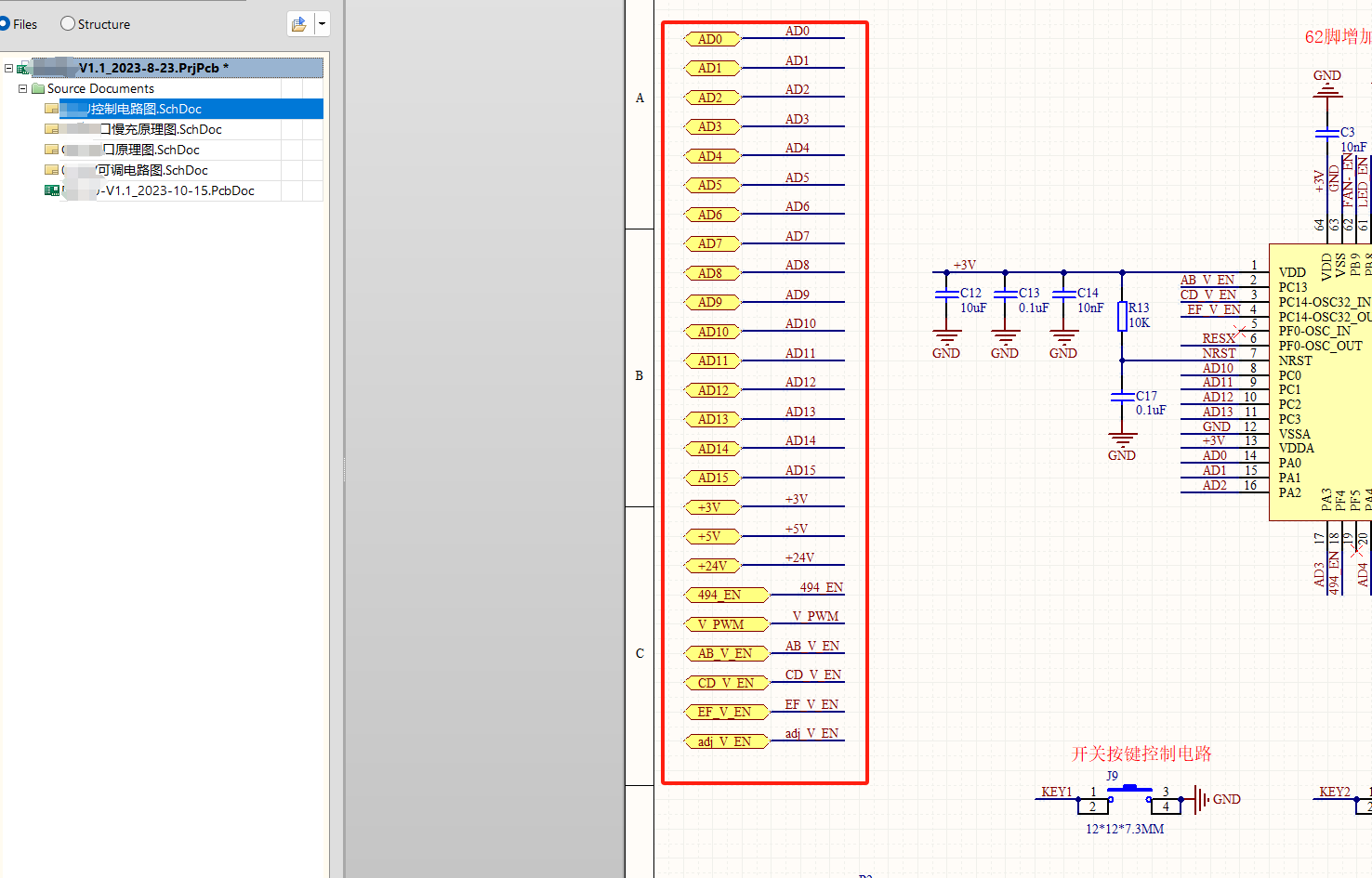

ID:607355 发表于 2025-3-27 08:29 | 只看该作者
两张原理图都添加红色框选的就可以了

ID:788390 发表于 2025-9-9 17:56 | 只看该作者
英文输入法:P(放置)->R(端口),确保同网络端口名字一样即可
