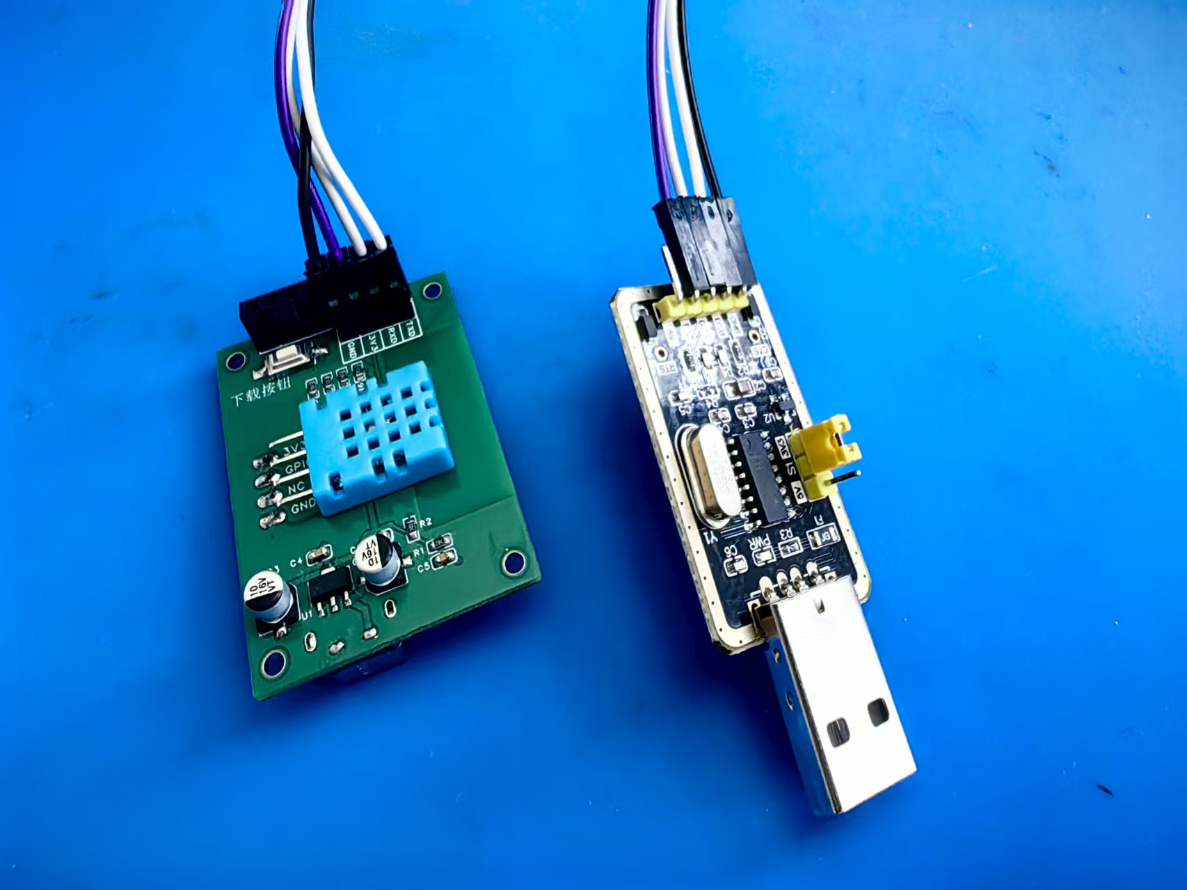

制作说明和小白级下载教程,高手请飘过
1、这是一个电子小制作,我手头只有烧写固件,没有源码。
2、我是一个电子爱好者,电路板是自己采用免费的嘉立创EDA设计的,可提供电子类和嘉立创PCB设计初级问题交流。
3、我并非码农,正在学习51C和Arduino编程,目前还没有能力回答编程相关问题。

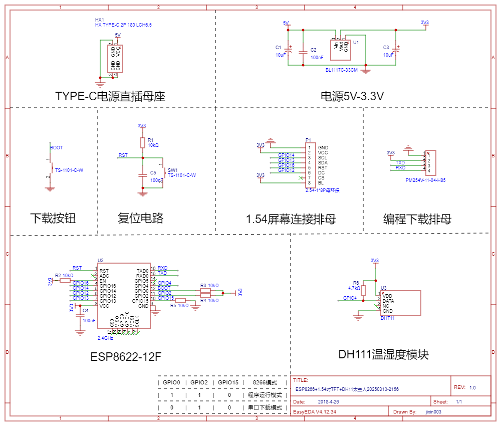

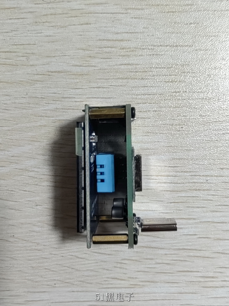

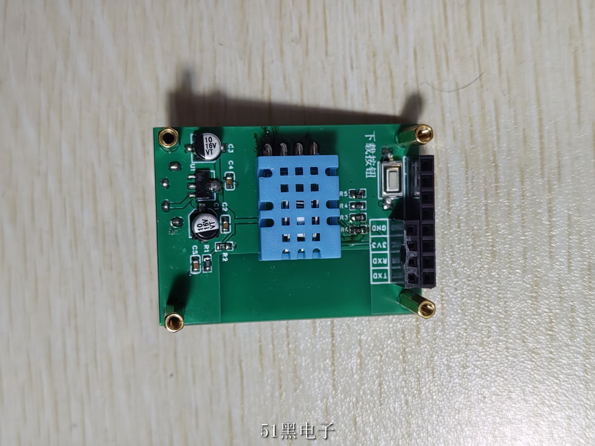

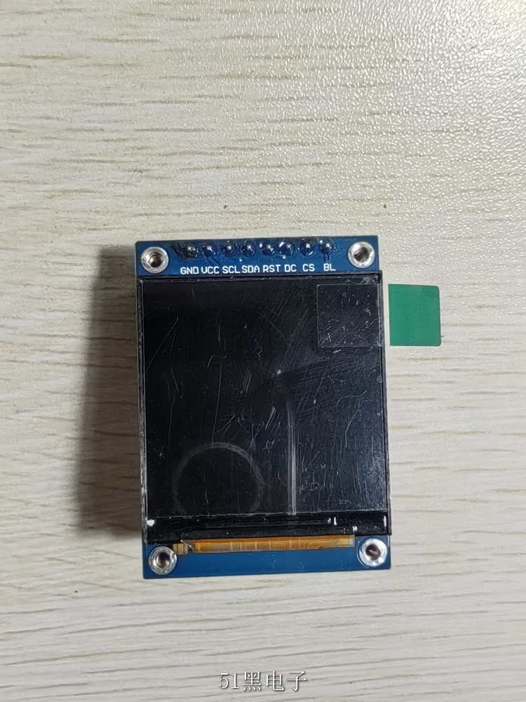

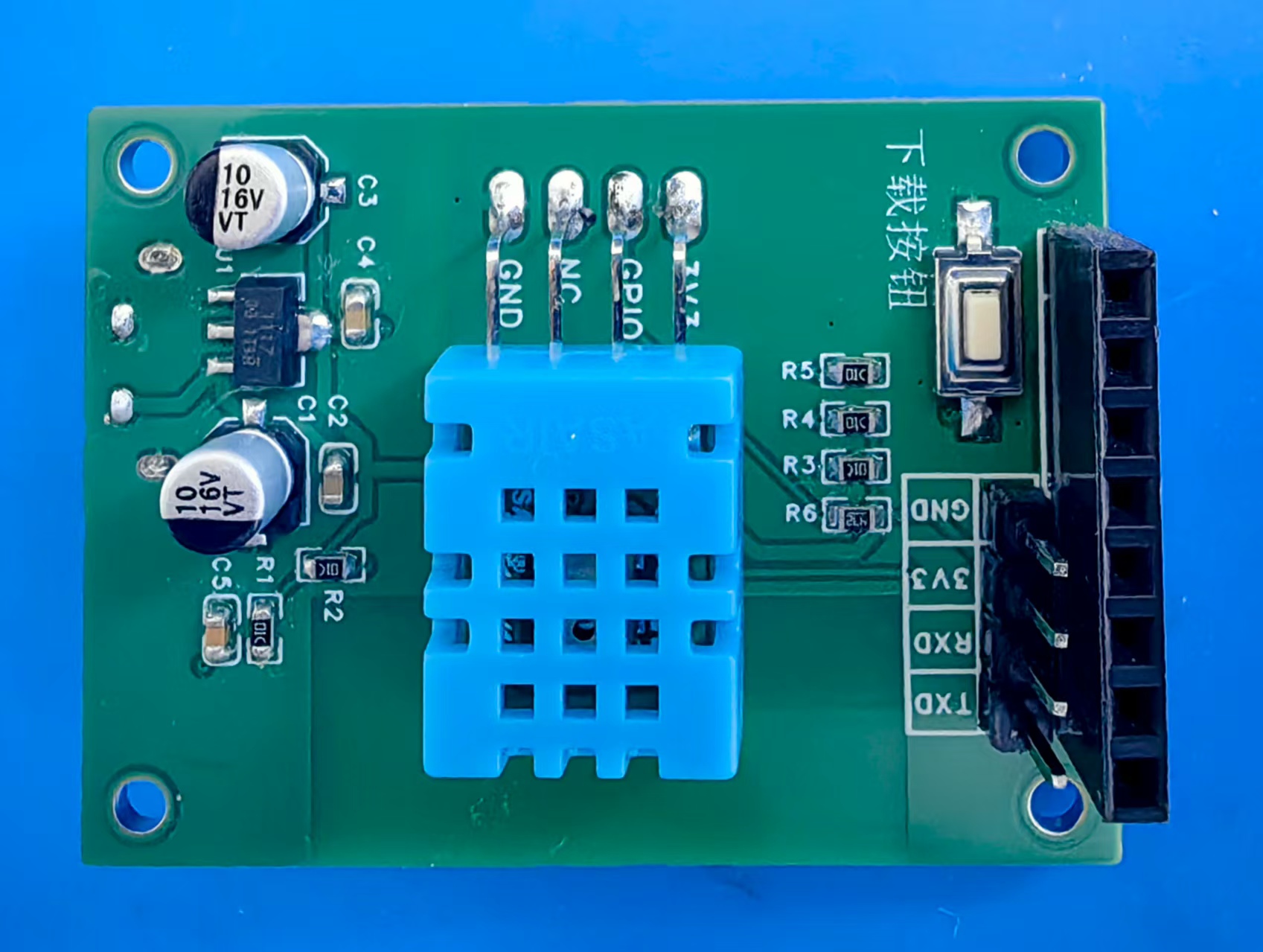

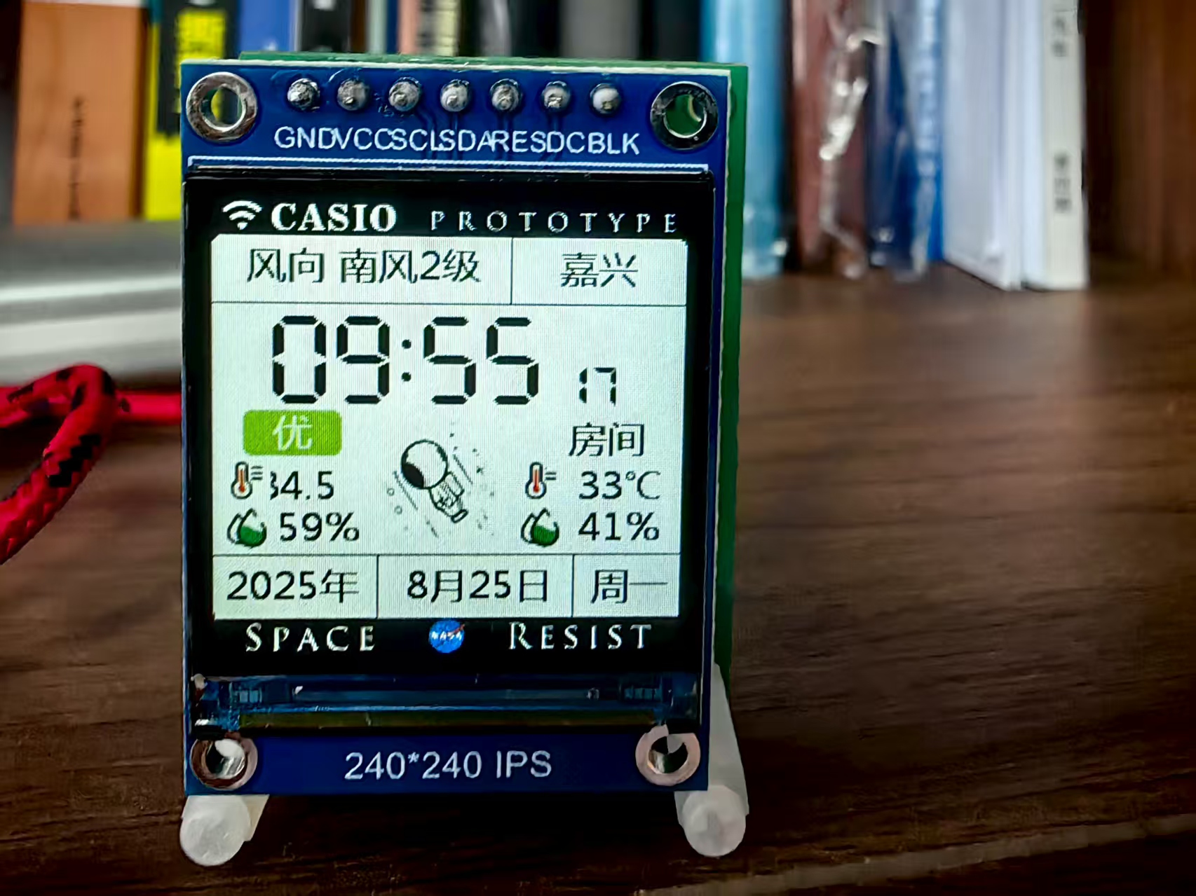

4、Wifi模块采用ESP8266-12F模块,4M空间,某一个宝买的中性无标识器件,5元一个,显示屏采用1.54吋8针(7针也行)IPS接口TFT240*240屏,ST7789驱动芯片,编程下载器采用STC单片机自动下载器,某一个宝5元一个。
5、屏幕和温湿度传感器相对ESP8266接线详见电路图。

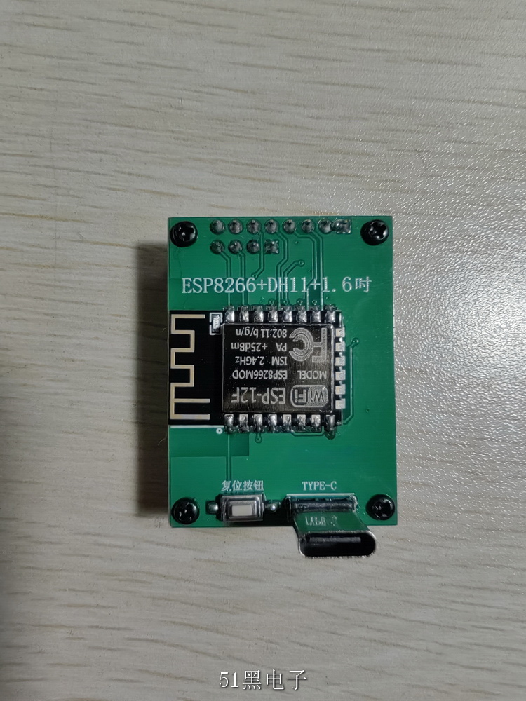

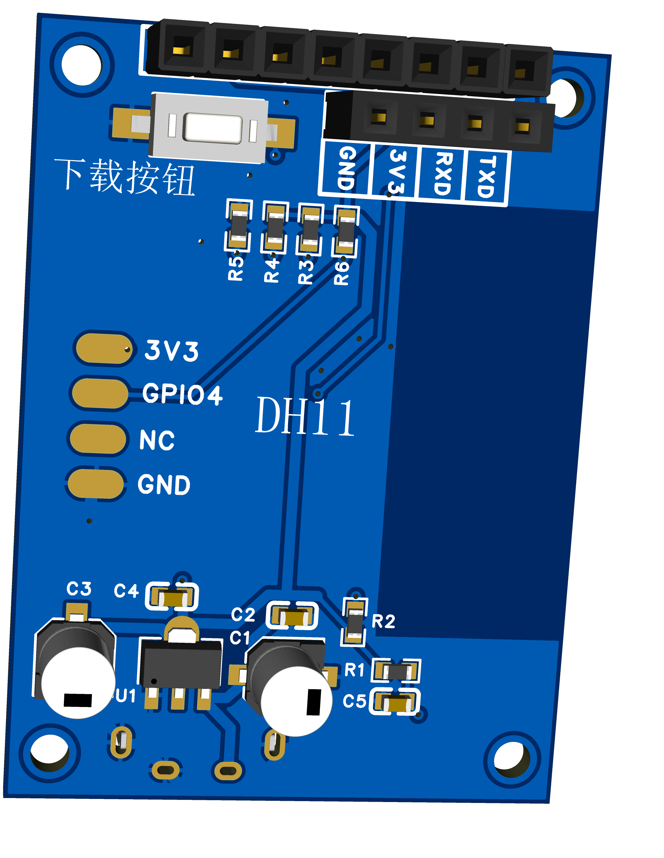

6、电源采用USB 供电,采用简易型2脚TYPE-C母座,附件里PCB板图纸上的尺寸是根据我多次吃亏后筛选的,这种尺寸嘉立创图库里没有,附件里有母座详细图纸,我买的是 15mm 加长版。
7、固件下载采用flash_download_tools_v3.6.5软件。
8、附件包含电路图、嘉立创工程文件和制版文件、固件和固件上传软件、TYPE-C供电母座尺寸图、制作说明和小白级下载教程。
9、个人也是在学习中,难免有错误和疏漏,请大家多多指点。

楼主,屏幕哪里可以买到了?有链接没有

西点钟灵毓秀 发表于 2025-3-31 11:26
楼主,屏幕哪里可以买到了?有链接没有
坛友好:
显示屏某一个宝搜索ST7789,一搜一大堆,要选240*240分辨率,常见的有7针脚和8针脚,这个电路板是8针。
符合以上参数的1.3吋、1.54吋、1.69吋等都可以用。

ID:1075262 发表于 2025-8-25 10:02 | 只看该作者
复刻了一个,1.54的不能显示,用1.3的能显示
ID:437129 发表于 2026-1-31 10:57 | 只看该作者
1.54吋及往上尺寸有CS片选脚,接地即可显示,请看原理图,我试过1.3、1.54、1.6、2.4、2、8吋,都没问题。
