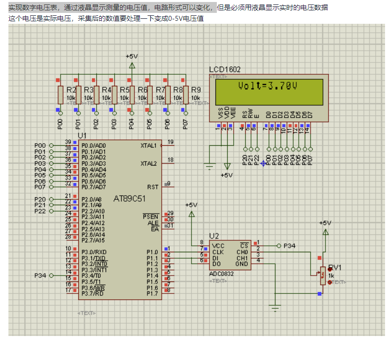

实现数字电压表,通过液晶显示测量的电压值,电路形式可以变化
ID:1147107 发表于 2025-4-4 19:36 | 只看该作者 回帖奖励 |倒序浏览 |阅读模式
要求如图的,提供keil代码就可以, 麻烦各位大佬!

ID:940483 发表于 2025-4-8 16:39 | 只看该作者
这个是8路巡检的,你自己根据需要截取吧。
  1. #include "reg52.h"
  2. #define TIME0H 0x3C
  3. #define TIME0L 0xB0
  4. #define OUTPORT P2
  5. #define LCDPORT P0
  6. sbit LCDRS = P3^0;
  7. sbit LCDRW = P3^1;
  8. sbit LCDE  = P3^2;
  9. sbit START = P3^4;
  10. sbit EOC   = P3^3;
  11. unsigned char uc_Clock = 0;

ID:1147107 发表于 2025-5-14 11:21 | 只看该作者
好的 非常感谢
