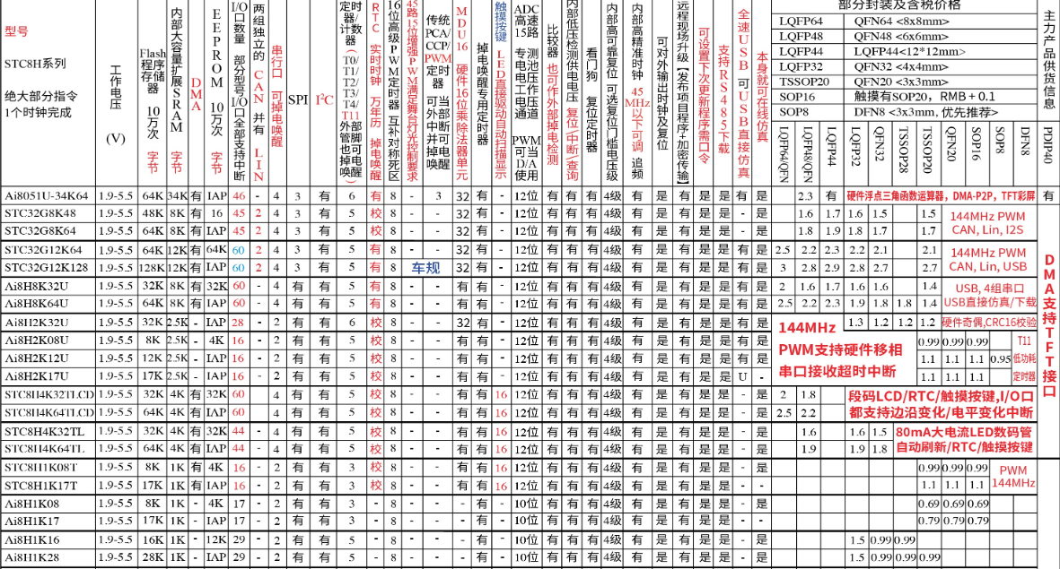

15W已经停产了,玩下DIY可以,做产品可选用STC8G系列,15W和8G看了下是PIN对PIN的
15W系列还是在稳定供货的,您推荐的8G系列也没错哈,性价比更高哦,或者可以选择8H和32G系列再或者AI8051U系

ID:338810 发表于 2025-4-5 16:55 | 只看该作者
