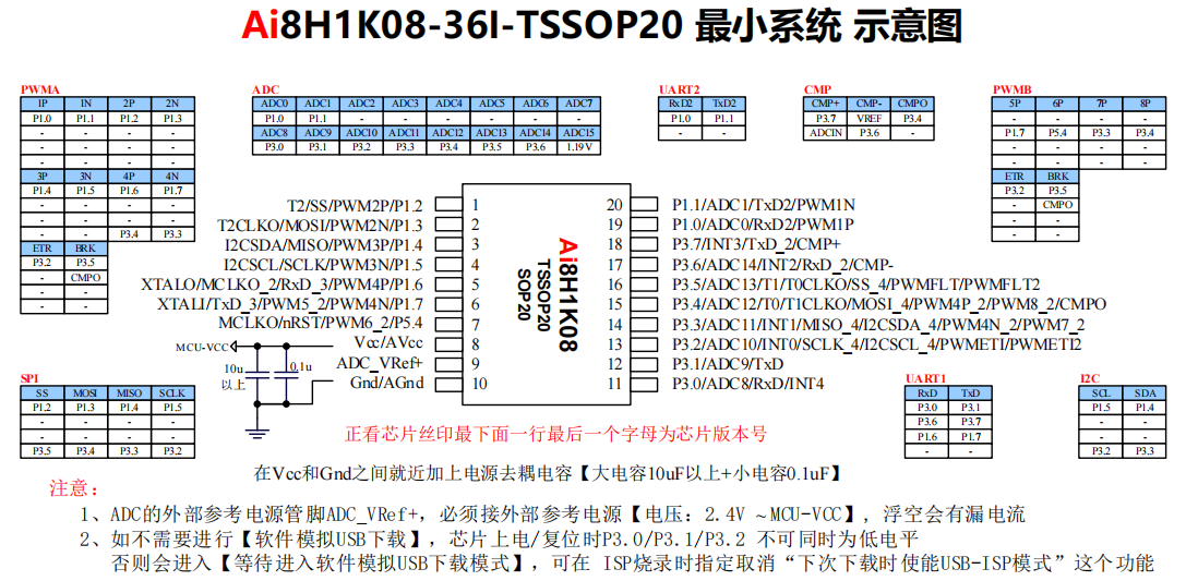

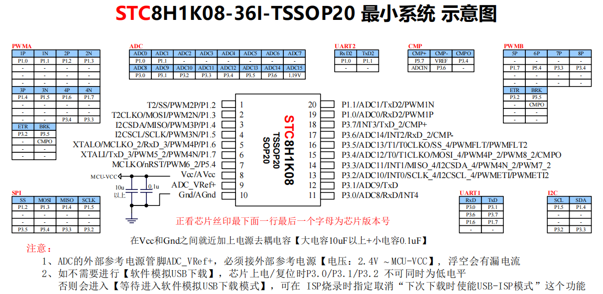

拿下面图片这两个对比吧,AI8H1K08与STC8H1K08又有什么区别呢?下载了两个规格书对比中

只有STC8H系列,没听说过有ATC8H系列。
AI8H系列和STC8H系列是一样的。
ID:41656 发表于 2025-4-14 17:09 | 显示全部楼层
资源一样的,就是改了个名称 后期应该是都会使用AI命名了

ID:155507 发表于 2025-4-15 10:57 | 显示全部楼层
AiC : 汽车智能控制/计算,后续面向车用为主
     USB系列全面用 Ai 启动
     CAN/CAN-FD 全面用 Ai 启动
    原STC**会持续供货, 两者使用上无任何差异化
硬件兼容,ISP-BOOTLOADER  协议有区别,
开发用户程序时无区别对待

同一款芯片,AI和STC使用上无任何差异。
