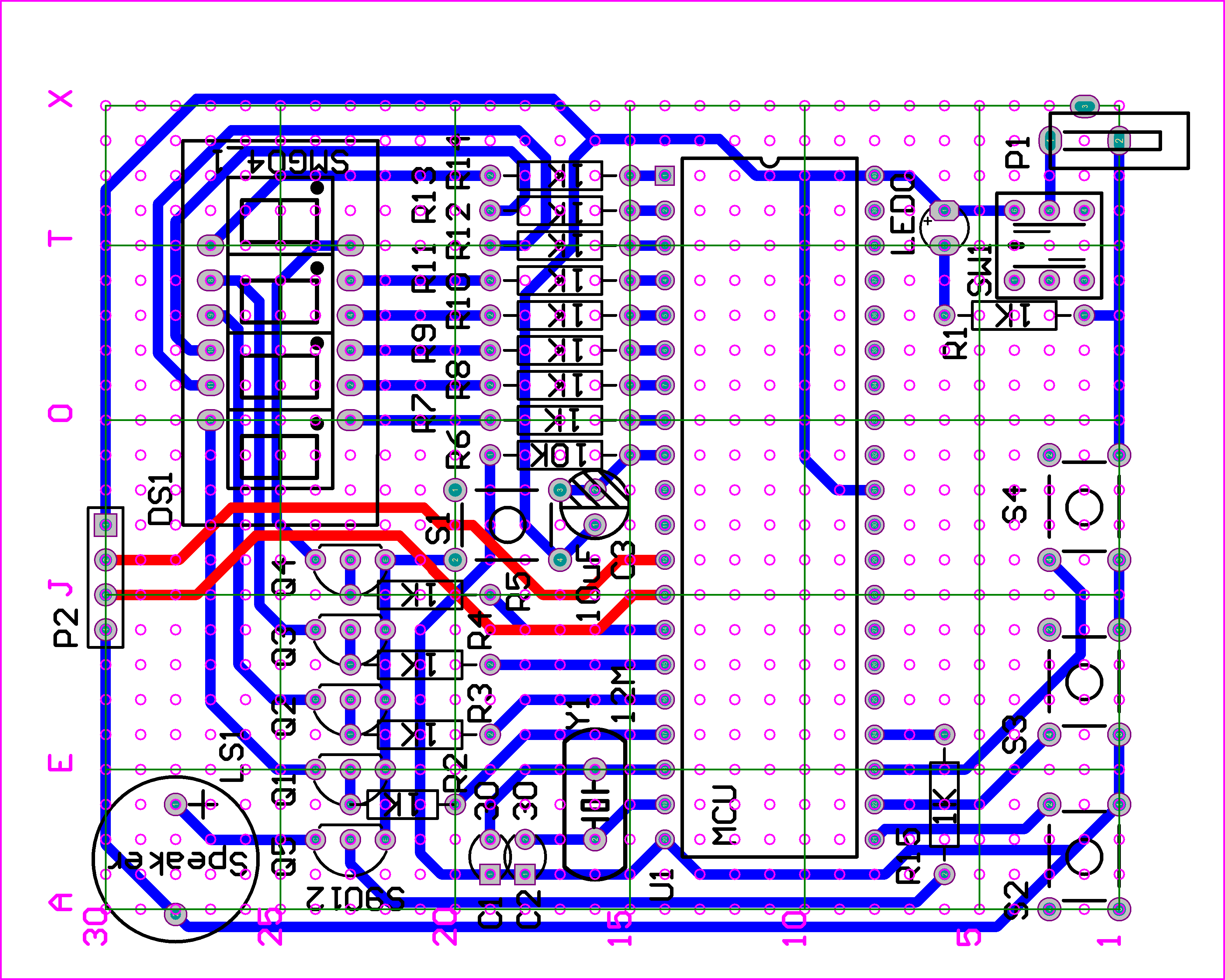

弄的这个超声波测距运行不了,求解答
用的是STC89C52RC,功能都没有反应

ID:108361 发表于 2025-4-16 16:49 | 只看该作者
给原理图,你贴上来的PCB的图谁知道是啥啊

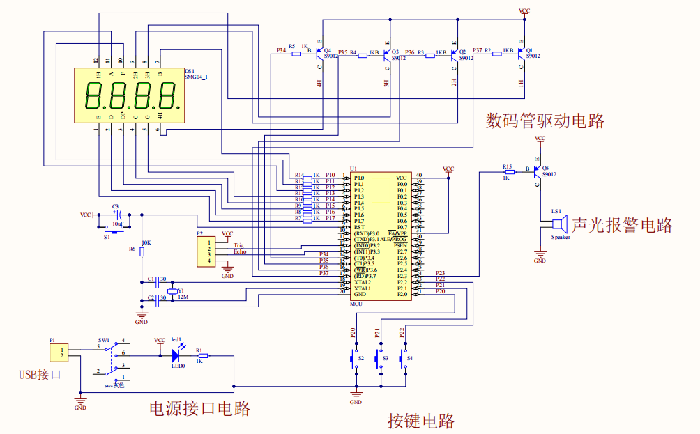

ID:1148171 发表于 2025-4-16 20:23 | 只看该作者
原理图是这个
ID:469589 发表于 2025-4-17 09:06 | 只看该作者
先确认你的触发输出是否有信号,再确认超声波是否有返回信号,然后确认软件是否收到或处理。
