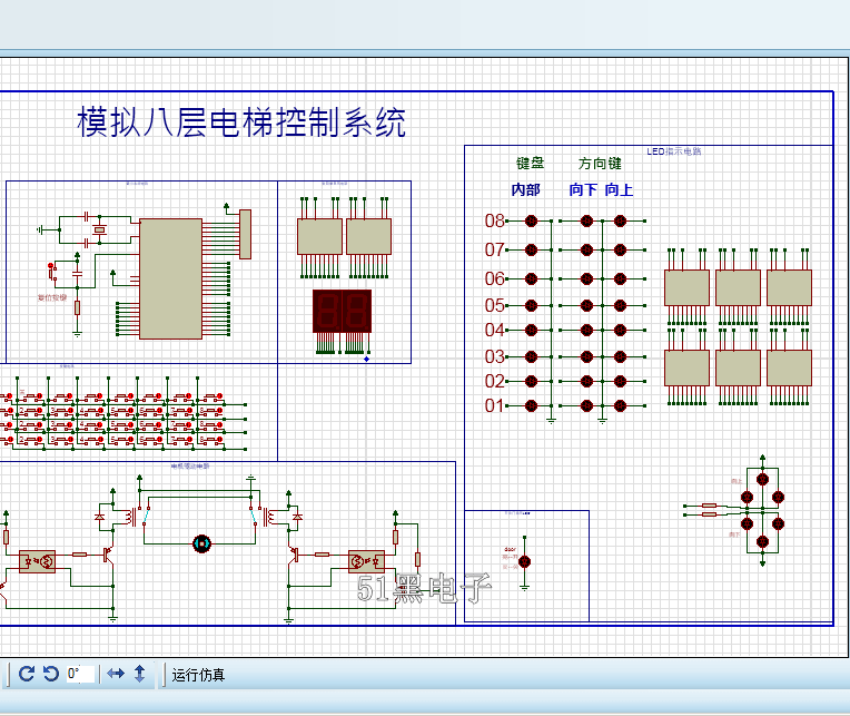

基于51单片机多层电梯控制程序Proteus仿真设计
keil下的代码设计proteus仿真图片如下:

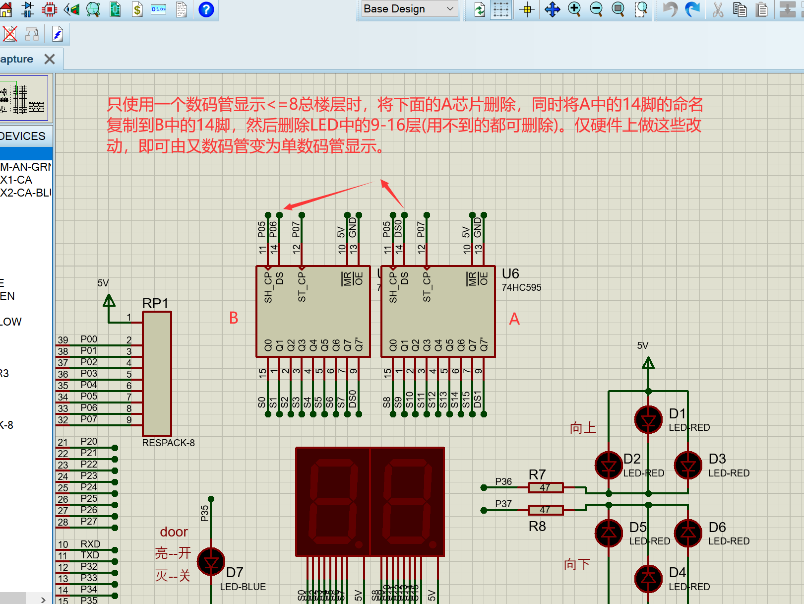

只使用一个数码管显示<-8总楼层时,将下面的A芯片删除,同时将A中的14脚的命名复制到B中的14脚,然后删除LED中的9-16层(用不到的都可删除),仅硬件上做这些改动,即可由又数码管变为单数码管显示。
包含基本设计文-仿真-代码

  18. //定时器模拟版接口:
  19. #if (USE_MODE==0)
  20. sbit DOOR=P3^5;        //电梯门开关控制信号
  21. sbit ElevMotor_P=P3^6; //电梯电机正极控制信号
  22. sbit ElevMotor_N=P3^7; //电梯电机负极控制信号
  23. sbit SHCP=P0^5;        //74HC595  LED、数码管显示驱动
  24. sbit DS=P0^6;          //74HC595  LED、数码管显示驱动
  25. sbit STCP=P0^7;        //74HC595  LED、数码管显示驱动
