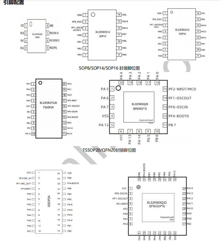

XL32F003单片机是深圳市芯岭技术的一款基于 32 位 ARM Cortex-M0+ 内核的高性能微控制器,提供SOP8/SOP14/SOP16/TSSOP20/SSOP24/QFN20/QFN32多种封装可选,可满足不同设计需求。XL32F003可用于工业控制、手持设备、PC 外设、传感器节点等应用场景,丰富的外设资源与低功耗设计,适合成本敏感型产品。XL32F003单片机性价比非常不错,TSSOP20封装批量可以做到1左右
