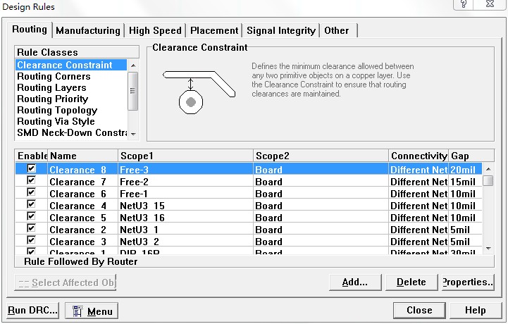

刚有立创EDA的时候,就试用了立创EDA,发现不太习惯,再不习惯,画几个贴片转直插的小板总该可以吧,然而发现立创EDA不能设置不同封装不同网络不同焊盘安全间距,现在的立创EDA经过多次升级,这个问题应该解决了吧?安装了最新版本的立创EDA,发现这个问题好像还是没有解决。
这是用protel99SE画的一个贴片转直插的一个小板,为了更直观的说明问题,故意把板扩大,protel99SE可以按不同封装、不同网络、不同焊盘设置不同的安全间距,上面这块小板,直插封装的安全间距设置为30mil,1脚2脚的连线网络设置为5mil,19脚20脚的连线网络设置为10mil,上面的三个焊盘从左到右安全间距依次设置为10mil、15mil、20mil,其余安全间距15mil,铺铜之后就是这样的效果。
立创EDA的设计规则比protel99SE复杂很多,我把安全间距的copperThickness1oz全部设置为30mil,立创EDA既不报错也不起作用。

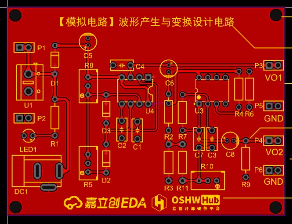

以至于用立创EDA画的贴片转直插的小板就是这个样子,这个小板画成这个样子是可以用的,比这个复杂的我就没有办法画了。

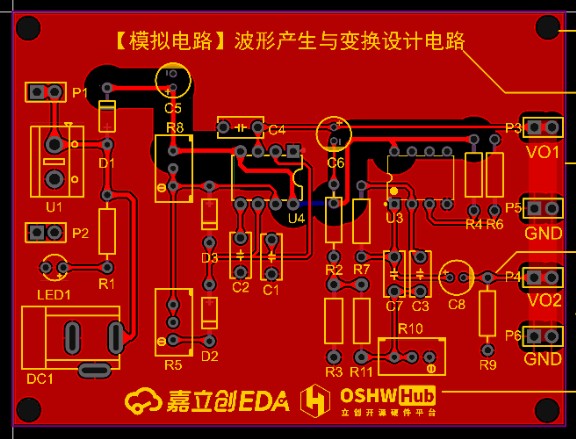

打开最新版立创EDA示例工程_快速入门的PCB,这个PCB就是一个错误,单面板不是单面板,双面板不是双面板,如果是单面板,应该是所有走线和铺铜应该在底层,而不是顶层,如果是双面板,为什么底层仅有一根走线?所有元件的封装、焊盘与网格没有关系,显然立创EDA的工程师根本不知道PCB网格是干什么用的?

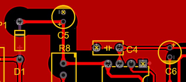

在设计规则→规则管理页面的左下角,有那么一句话:规则分配优先级为:区域规则>网络-网络规则>网络规则,不同图元设计规则冲突时,将依据优先级取优先级高的值。这句话的意思就是,立创EDA可以不同网络设置不同规则,优先级最高的是区域规则,区域规则可以指明焊盘设置不同规则。

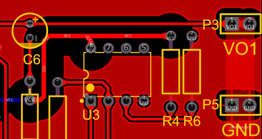

这是把VCC安全间距设置为100mil,右边的八个焊盘用区域规则方式设置安全间距为50mil,重新铺铜,这个PCB就有三种不同的安全间距。
注意看这个细节,VCC网络的安全间距为100mil,超过了VO1网络,居然不报错。
立创EDA的报错仅有三处,都是因安全间距太大造成网络为GND的焊盘无法和地线连接的错误。由此可见,立创EDA的DRC检查,和99se相比,有很大差距。
