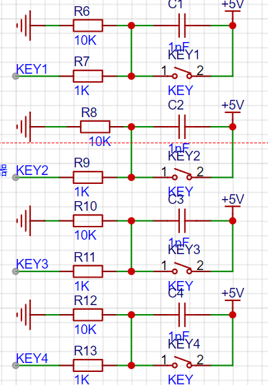

求大佬教教我,为什么实物好好的,Proteus仿真按键按了没用

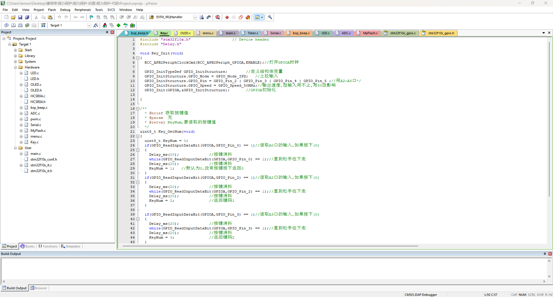

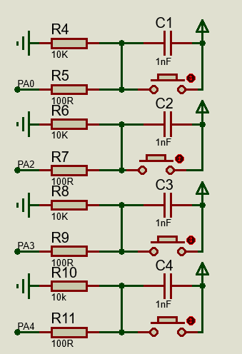

按键返回值应该是控制OLED多级菜单,但是仿真里面按键按了,引脚状态改变了,但是OLED不会变化,但是这个代码是经过实物验证过的,没有问题,直接生成的HEX文件导入
按键代码
按键代码
仿真里按键图
仿真里按键图

ID:1156764 发表于 2025-7-23 11:35 | 只看该作者
按键初始化a2-a5,但是你检测的是a0的值,
ID:69038 发表于 2025-7-23 17:32 | 只看该作者
按你的电路,KEY1-KEY4是高有效。但PA2-PA5被设为上拉了,所以,无论你按与不按,IO均读为高电平。
建议你IO改为内部下拉。。
IO口设置问题。。
“按下后,对应IO口电平会出现改变,”,是因为电位变化没过阀值,翻转不了,当然检测不到按键了。
要不你还是改为低有效的按键 电路吧。。
ID:314651 发表于 2025-8-28 09:56 | 只看该作者
按键内部上拉,外部做的下拉,做反了。给按键那里的5v和GND调换一下
