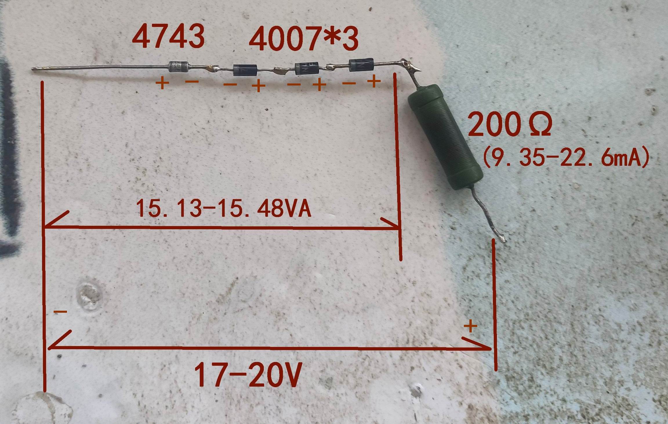

实测具有稳压作用。可不可以代替稳压管4744(15V))在纯直流电路上具有稳压效果,但在含有交流成分的电路,4007会反向截止(没有稳压管正向导通的特性,所以不能完全代替稳压管)。用3支5V稳压管串联是可以代替15V稳压管的,这时正反向特性和15V稳压管是相同的。

因为没有 4744(15V),这个组合实测稳压效果和4743(13V)单独测试无异。但是用于功率插座却不能工作(没有显示),可能的原因是因为4007是正向连接,反向电压时是不导通的(稳压管反向链接是导通的)。可能是特殊的整流电路吧?(市电电容降压)

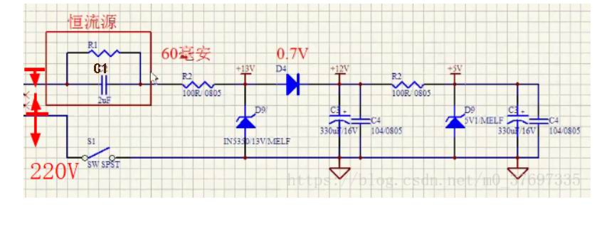

从你另外一个帖子看,这个稳压管仅仅只是作为限幅作用防止负载开路导致输出电压出现大幅度升高。所以,这个稳压管完全可以直接用4743代用!只要这个稳压管的稳压值高于负载的工作电压就可以直接代用

从你另外一个帖子看,这个稳压管仅仅只是作为限幅作用防止负载开路导致输出电压出现大幅度升高。所以,这个 ...
从电路原理看稳压管两端输入的是交流电压,正半周稳压管反向击穿确实起到限幅作用,但负半周稳压管是导通的,负半周串联的4007却是截止的。和稳压管是不一样的。所以在这个电路(如图))中是不能代替稳压管的。

在复合稳压管两端反向并列一只4007给限流电容提供放电通道

ID:1110477 发表于 2025-5-22 05:32 | 只看该作者
交流成份,只要反向并联一支4007就可以

ID:460466 发表于 2025-5-23 13:01 | 只看该作者
谢谢您的关注!并提示。
“”在复合稳压管两端反向并列一只4007给限流电容提供放电通道“”
