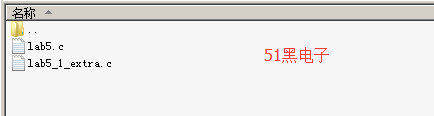

以上2个文件程序下载:
Proteus仿真:无
