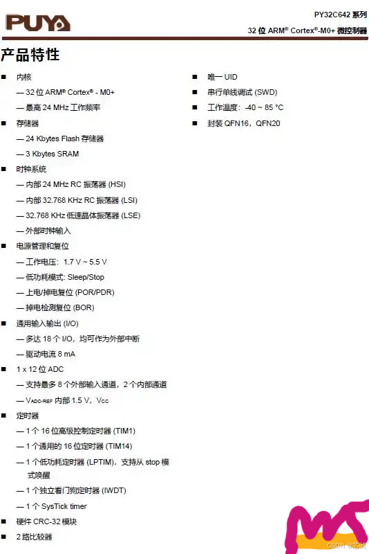

PY32C642系列微控制器采用高性能的 32 位ARM® Cortex®-M0+内核,宽电压工作范围的MCU。嵌入24 Kbytes Flash和3 Kbytes SRAM存储器,最高工作频率24 MHz。包含多种不同封装类型产品。1路12位 ADC,2个16位定时器,以及2路比较器。PY32C642 系列微控制器的工作温度范围为-40°C ~ 85°C,工作电压范围 1.7 V ~ 5.5 V。芯片提供sleep/stop低功耗工作模式,可以满足不同的低功耗应用。
PY32C642 单片机适用于多种应用场景:
在控制器、手持设备、PC 外设、和 GPS 平台、工业应用等场景都有着很好的应用。
PY32C642芯片特性:
内核:
32 位 ARM® Cortex® - M0+
最高 24 MHz 工作频率
存储器:
24 Kbytes Flash 存储器
3 Kbytes SRAM
时钟系统:
内部 24 MHz RC 振荡器 (HSI)
内部 32.768 KHz RC 振荡器 (LSI)
32.768 KHz 低速晶体振荡器 (LSE)
外部时钟输入
电源管理和复位:
工作电压:1.7 V ~ 5.5 V
低功耗模式: Sleep/Stop
上电/掉电复位 (POR/PDR)
掉电检测复位 (BOR)
通用输入输出 (I/O):
多达 18 个 I/O,均可作为外部中断
驱动电流 8 mA
1 x 12 位 ADC:
支持最多 8 个外部输入通道,2 个内部通道
VADC-REF 内部 1.5 V,VCC
定时器
1 个 16 位高级控制定时器 (TIM1)
1 个通用的 16 位定时器 (TIM14)
1 个低功耗定时器 (LPTIM),支持从 stop 模式唤醒
1 个独立看门狗定时器 (IWDT)
1 个 SysTick timer
硬件 CRC-32 模块
2 路比较器
唯一 UID
串行单线调试 (SWD)
工作温度:-40 ~ 85 °C
封装:QFN16,QFN20
