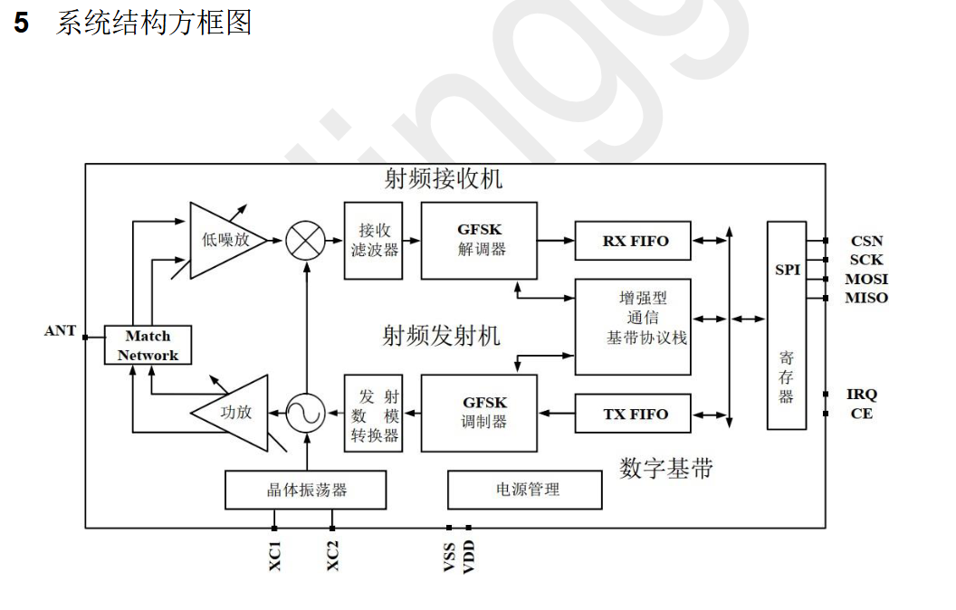

XL2400P芯片是一款单RF无线收发芯片,工作在2.400至2.483GHz的世界通用ISM频段。该芯片集成了多种功能模块,包括射频收发机、频率发生器、晶体振荡器和调制解调器,同时支持一对多组网以及带ACK的通信模式。XL2400P芯片能够在1.7至3.6V的工作电压下稳定运行,并适应-40至+125℃的极端温度范围。其发射输出功率、工作频道和通信数据率均可根据需求进行配置。
  XL2400P芯片需搭配 MCU 来共同完成通信功能。XL2400P采用SOP8封装,并且芯片已将多颗外围贴片阻容感器件集成到芯片内部,容易过 FCC 等认证。

XL2400P收发芯片主要特性:
功耗较低
发射模式(0dBm)工作电流 13.7mA;接收模式工作电流 12.3mA;休眠电流2uA。
节省外围器件
支持外围 4 个元器件,包括 1 颗晶振和 3 个贴片电容;
支持双层或单层印制板设计,可以使用印制板微带天线;
芯片自带部分链路层的通信协议;配置少量的参数寄存器,使用方便。
性能优异
125K / 250K / 1M / 2M bps 模式的接收灵敏度为-96.5 / -95 / -92 / -90dBm;
发射输出功率最大可达 8dBm;
抗干扰性好,接收滤波器的邻道抑制度高,接收机选择性好。
三/四线 SPI 接口通信/I2C 接口通信
SPI 接口速率最高支持 4Mbps
支持最大数据长度为 128 字节(4 级 FIFO)
1M / 2Mbps 模式,需要晶振精度 ±40ppm&CL=12pF
125K/250kbps 模式,需要晶振精度 ±20ppm&CL=12pF
BLE 广播包模式,需要晶振精度 ±10ppm&CL=12pF
工作电压支持 1.7~3.6V;
工作温度支持-40~+125℃
GFSK 通信方式
支持自动应答及自动重传
SOP8 封装
