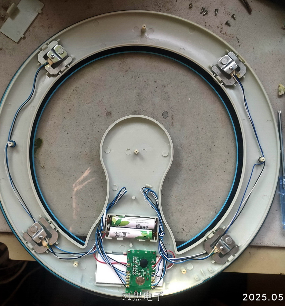

这种常见的体重秤能调节误差吗?
这种常见的体重秤能调节误差吗?

单片机写在eeprom或者flash里面,除了原厂无人能改。
ID:592807 发表于 2025-5-28 10:22 | 只看该作者

生产这款产品厂家估计要将工程师拉出去抽。一款产品它不可能百分百没有误差,出厂时要测试,肯定有微调的过程,做测试的人肯定不可能每次都重新烧写FLASH进行微调的。肯定有能够机械校准的方式的,我知道的就有用可调电阻,或者短接IO置0......

拆开看看里面有没有可调电阻或电位器什么的,应该是校准用的

应该没有吧?厨房秤每次开机有个回0 校准过程,体重称加上重量就自动开机出结果。

不知道,以前的模拟传感器也就是用标定进行校准处理,现在用数字传感器的应该更好处理了,如果设定标定物是50公斤,程序处理好的话,上标准50公斤进行称量,计算出误差并进行对应的校准是容易的。至于传感器的稳定性,应该算是稳定的(传感器本身是劣质品另说)。

现在的电子秤,都不需要非常不可靠的电位器了,甚至多数都不用运放了,传感器直接进入24位ADC。
生产时是数字校准的,将标准砝码(例如50公斤)放上去,将校准系数存储在FLASH。

不要吵了,代码我写的,上电后单位按键三短一长按进校准模式,前提是你得有标准的砝码,否则一切白搭。

这个隐藏的功能都被你发现了,这个叫记忆锁定重量,一般设置300克-500克不等,根据客户的需求而定,记忆时间是关机后30S-60S后消除。

另外,开机或唤醒时称上不要放重物 ,等稳定几秒再称,因为称启动程序中有自动校零

目测这个称传感器有4个但按键只有1个而且不是单位键

根据称重传感器的类型,如果是模拟量传感器,可以参考传感器的外围电路,然后通过改变电阻来改变增益。

原厂内部应该有个协议,读写校准值的然后存在FLASH
