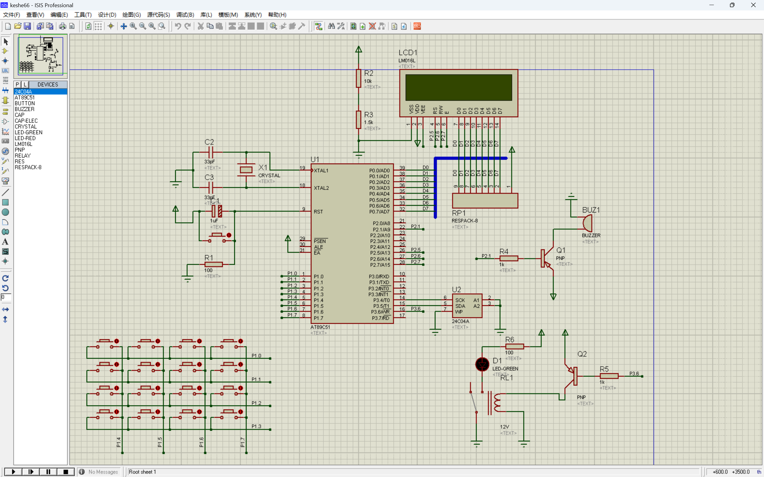

51单片机密码锁,有代码有原理图,继电器和蜂鸣器没有反应

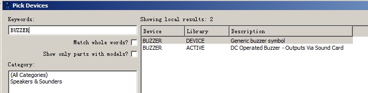

ID:1023753 发表于 2025-5-29 08:27 | 只看该作者
蜂鸣器是不是选的无源的,需要2K方波才能响
ID:1023753 发表于 2025-5-29 08:29 | 只看该作者
继电器用的是12V的  你的VCC应该是5v,电压不够,改用5V的继电器

蜂鸣器要正确选择和正确设置

ID:314651 发表于 2025-8-26 17:50 | 只看该作者
这个是仿真那里的继电器,设置成4V就好了。三极管有导通压降。里面设置成5V也可能无法导通。
ID:287147 发表于 2025-8-27 22:01 | 只看该作者
电压不够,改用5V的继电器
