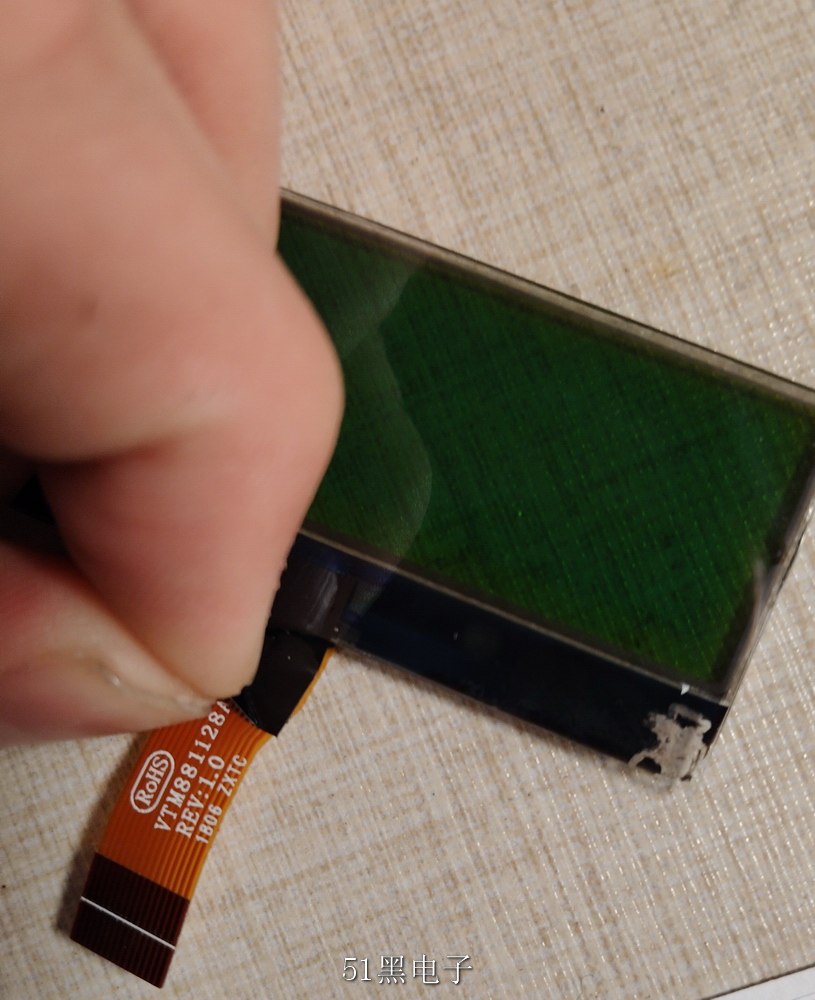

首先,将背光拆下。
其次,拆下的屏幕一般都有一个粘在驱动芯片后面的胶带,将它撕下。撕完后,驱动芯片的引脚就可以从玻璃上看见。

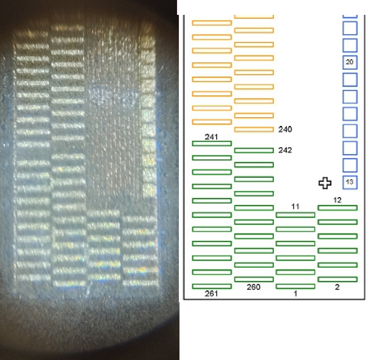

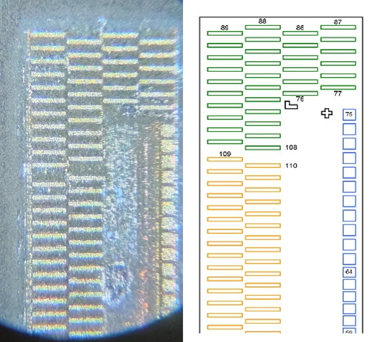

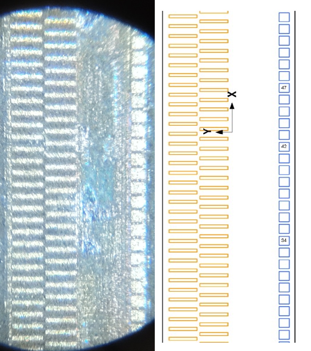

用尺子测量LCD驱动芯片的大小,我发现这个屏幕的芯片尺寸与ST7567十分吻合,但还不能确定就是这个芯片。
然后放到显微镜下观察并对比ST7567的引脚排列,对比如下:(注意!在显微镜下看到的图像是倒像!所以下图的芯片对比看起来不对,但事实上它们都是吻合的)
对比后发现引脚排列与尺寸完全吻合,基本确定驱动芯片为ST7567。

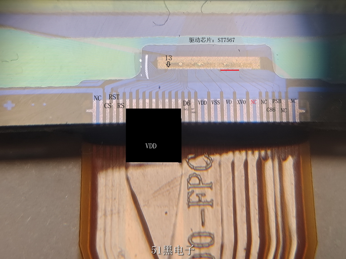

然后最难的是看玻璃上的ITO走线,LCD液晶的走线必须要在一定角度下才能看见,我搭配放大镜和手机花了大约40分钟才看见完美的走线。(原图片忘记保存了,所以我就直接发处理完之后的图片了)
之后就是通过ITO走线和芯片的引脚定义来找出ITO与FPC连接处之间的引脚定义了。
ITO连接处引脚定义如下:

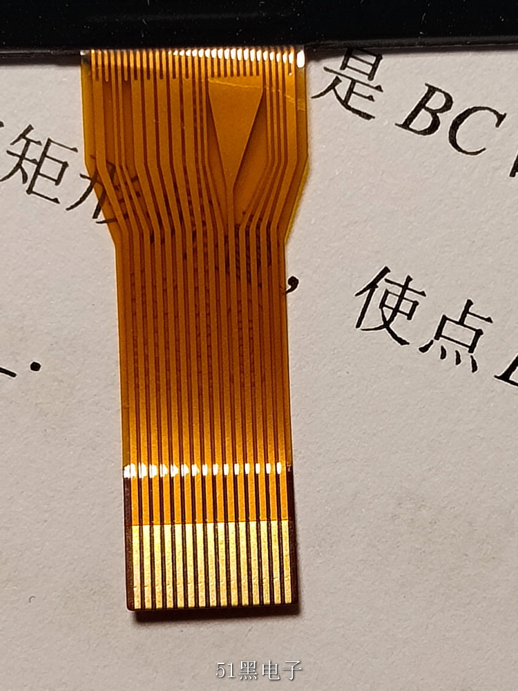

到这里基本上就完成了,再看FPC上的走线基本上就能逆向出LCD的引脚定义。
最后FPC定义如下:
