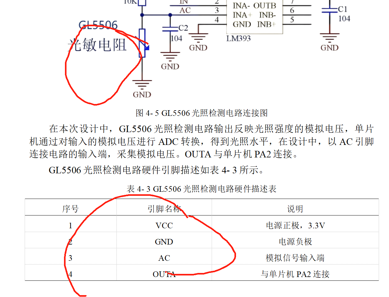

设计GL5506光敏电阻连接stm32f103c单片机的光照检测电路设计
ID:1103475 发表于 2025-6-1 01:05 来自触屏版 | 只看该作者 |只看大图 回帖奖励 |倒序浏览 |阅读模式
200黑币
需要电路图 引脚描述表 不需要直接连在单片机上的电路图只需要光照检测电路连接电路图和怎么设计的
ID:883242 发表于 2025-6-2 18:29 | 只看该作者
就是一个电阻的事儿。电源----电阻----CdS----地。电阻和CdS的结点送单片机。
ID:1103475 发表于 2025-6-5 12:49 来自触屏版 | 只看该作者
没错吧但是老师说不对
ID:1103475 发表于 2025-6-5 12:54 来自触屏版 | 只看该作者
这个描述需要怎么改
ID:879809 发表于 2025-6-5 15:53 | 只看该作者
GL上面不就是个电阻吗?
ID:1109793 发表于 2025-6-5 19:43 | 只看该作者
可以送ADC的
ID:654797 发表于 2025-6-6 06:37 | 只看该作者
rundstedt 发表于 2025-6-5 15:53
GL上面不就是个电阻吗?
人家估计是要设计成电流或电压与光强度有一定的强度关系,转换成数字后直接就是光强度或光功率的那种,
