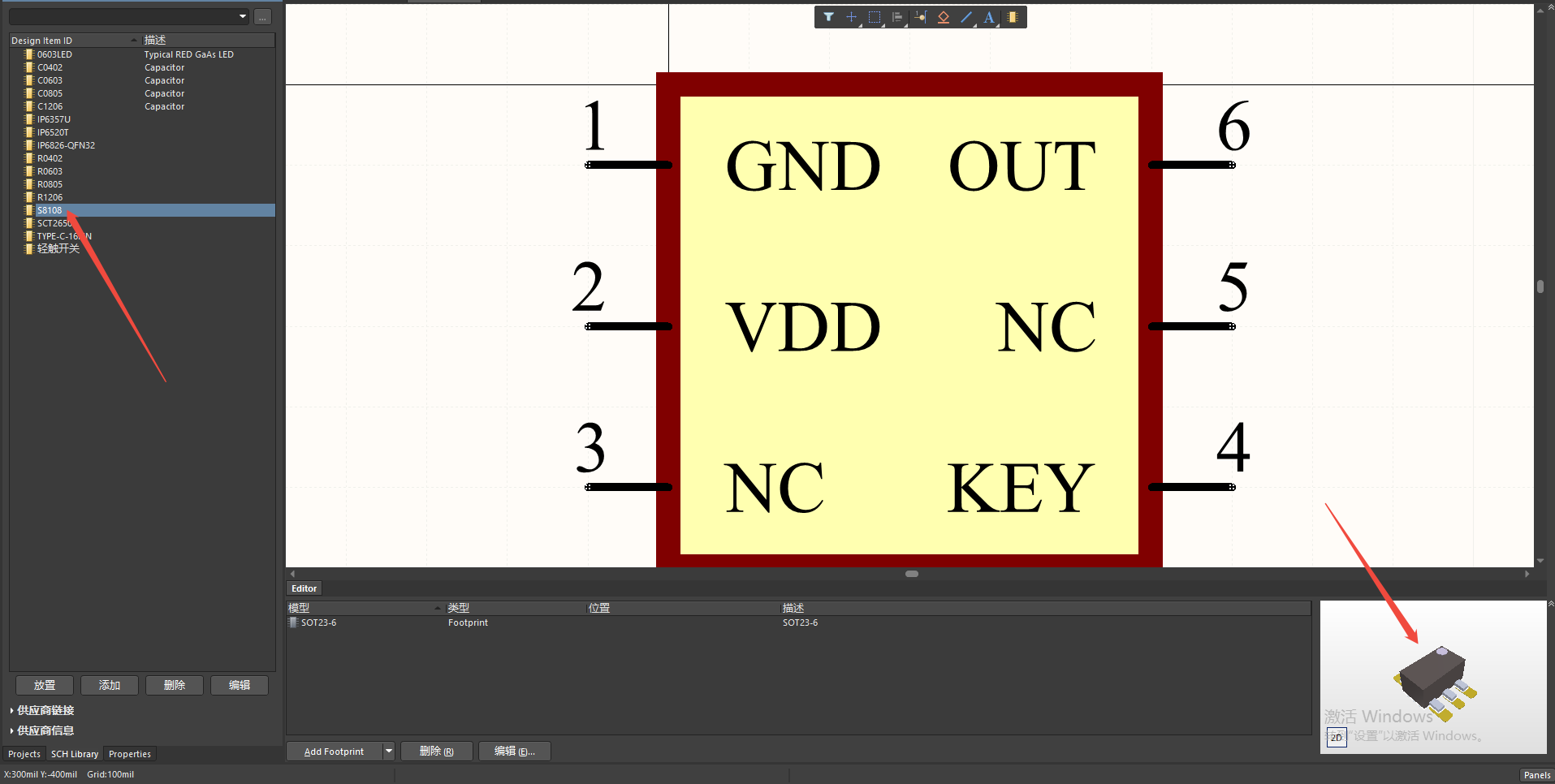

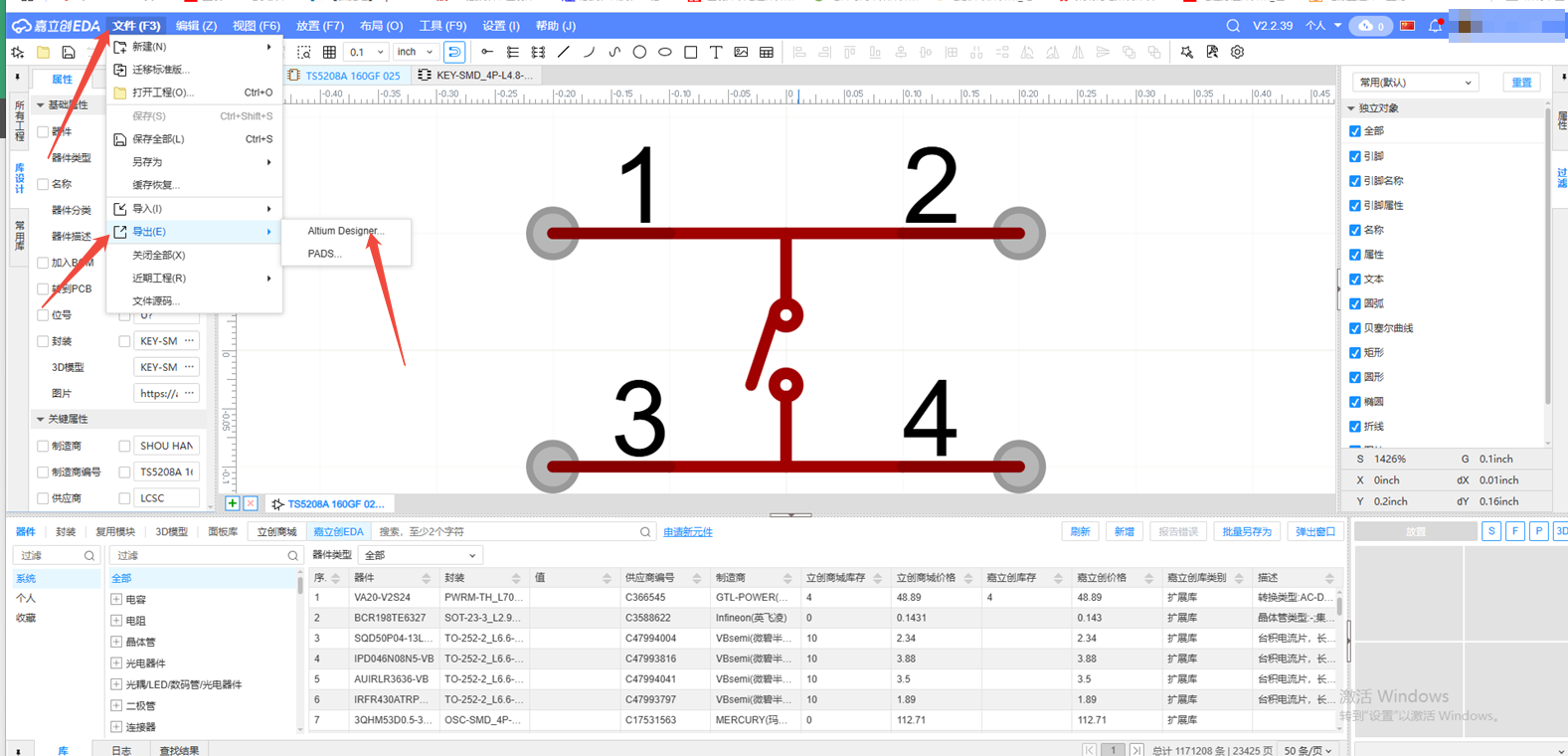

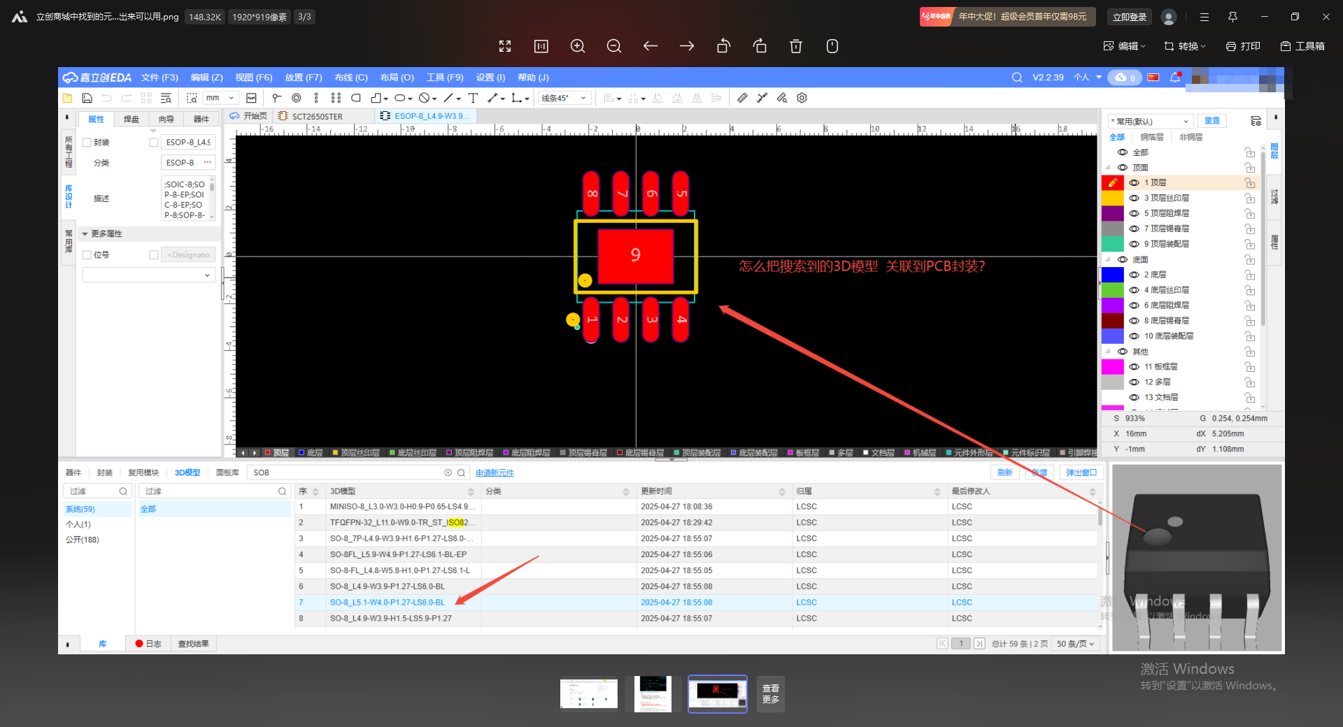

立创商城中找到的元件封装,怎么把3D模型关联上这个封装?然后导出来AD格式,AD软件可以用?立创EDA导出来的原理图封装和PCB封装(AD格式),现在AD是可以直接用封装只是基本上没有3D的效果(不自己画),想实现有3D的效果,通过关联的方式是否可以实现?如何实现?

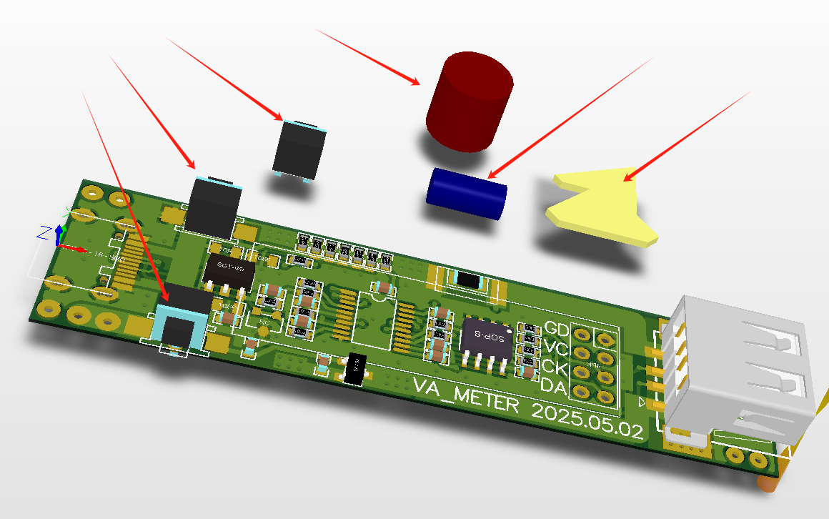

PCB库并不是非3D不可。有3D,大部分还是为了装..
如果一定要3D,在AD中就可以简简单单地画出一个差不多的形状。
如果想要精细的渲染/曲面/曲线,可以用3D建模软件,做好模型后导出STP文件,再导入到AD中。
3D建模软件很多,常见的好上手的就有Creo、SW.....

ID:69038 发表于 2025-6-4 19:54 | 显示全部楼层
任意机械层均可以画。除了可以画方形,还画圆形(正立、卧式)、任意形状,也能调色,
只是画不出渐变的曲面。
ID:69038 发表于 2025-6-4 20:04 | 显示全部楼层
这些就是用AD的自带工具画的。
你可以堆叠着画。就是尺寸要控制好,画出来就大差不差的了。
