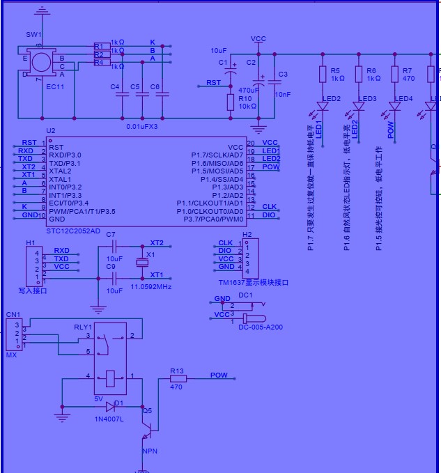

用TM1637数码管显示EC11编码器调整数字
引脚分别为a,b,c  b接地;a,c分别接到P3.3和P3.2口并分别接两个10K上拉
电阻,并且a,c需要分别对地接一个104的电容,否则
因为编码开关的触点抖动会引起轻微误动作。本程序不
使用定时器,不占用中断,不使用延时代码,并对每个
细分步数进行判断,避免一切误动作,性能超级稳定。
我使用的编码器是APLS的EC11可以参照附件的时序图  编码器控制流水灯最能说明问
电路原理图如下:
(单片机为STC89C52)=================*/
