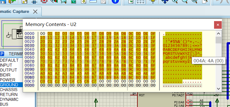

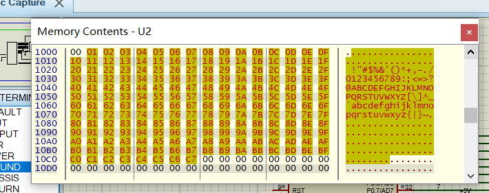

51单片机仿真6264
代码:
  1. #include<reg51.h>
  2. #include <absacc.h>
  3. sbit P10=P1^0;
  4. void main(void)
  5. {
  6.         unsigned int i;
  7.         for(i=0;i<200;i++)
  8.         {
  9.                 XBYTE[i]=i;
  10.         }
  11.         for(i=0;i<200;i++)
  12.         {
  13.                 XBYTE[i+0x1000]=i;
  14.         }
  15.         while(1)
  16.         {
  17.                 P10=~P10;
  18.                 for(i=0;i<60000;i++);
  19.
  20.         }
  21.
  22. }
仿真原理图:
写入效果图:
