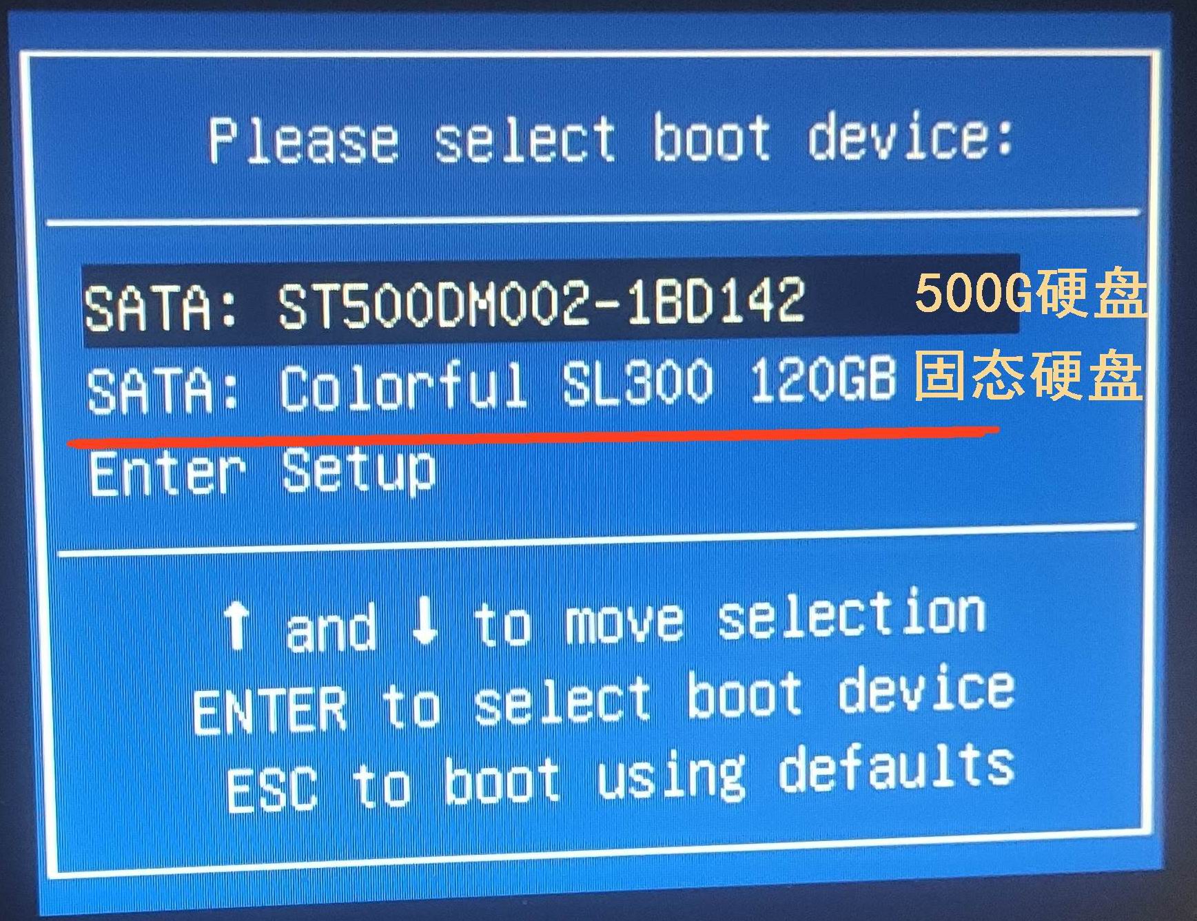

电脑只剩C盘,其他盘文件都打不开了,,,,,,,,,抱歉,我没说明白吗?电脑装的WIN7系统,突然一天只显示C盘了,其他盘上的文件都打不开了。折腾好长时间都无效!转天再开机又正常了,多年没出现过这样的问题,莫名其妙。
  抱歉,我没说明白:电脑突然蓝屏!复位后也开不了机。清理内存条后能开机,但很多和win7相关文件打不开了。固态硬盘装的是win7系统,原来是做为系统盘C盘的,却变成G盘了!(所以和C盘相关的文件打不开了),原来的D盘成系统盘C盘了。原因是BIOS默认机械硬盘为系统盘,固态硬盘成第二选项了(见图二)。
现在开机出现BIOS后按住F9,选固态硬盘后就可以进入win7系统了。
本人电脑水平太低,见笑了,目的是把出现这个问题的经过和解决办法提供出来,,,,,,,

其他的盘是物理上单独的盘吗?如是,先看看连接该盘的数据线、电源线是否松动?可以先换换线看看。

盘坏了,要么就是给删除盘符了。

磁盘删除卷
ID:164598 发表于 2025-6-17 13:42 | 只看该作者
可以到磁盘管理中查看是否被删除了分区表
ID:164598 发表于 2025-6-17 13:43 | 只看该作者
查看磁盘管理,是否被删除了分区表
