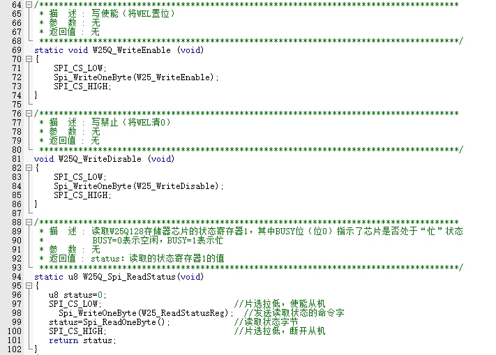

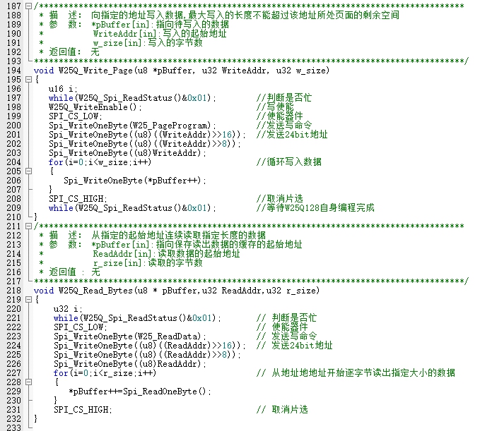

ID:226055 发表于 2025-6-23 10:41 | 只看该作者
    建议你先不要使用硬件SPI调试,可以先使用模拟SPI调试。
    模拟SPI速度慢,牵扯的寄存器比较少,避免是对单片机SPI外设使用不慎导致调不通。
    附件是艾克姆科技的例程源码和PDF说明,这个说明是我目前看到的讲解最详细的一个了。
