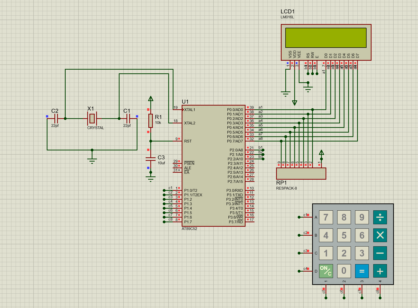

为什么就是不显示呢
  1. #include <reg52.h>

  124. void main(void) {
  125.     unsigned char key;
  126.     lcd_init();

ID:619259 发表于 2025-6-20 17:36 | 只看该作者
程序卡在按键扫描程序里,检查一下按键函数
ID:88256 发表于 2025-6-20 18:20 | 只看该作者
复位脚接错了,把R1和C3的位置对换一下。
ID:1154780 发表于 2025-6-20 20:32 | 只看该作者
是不是程序下载有问题
ID:1154780 发表于 2025-6-20 20:43 | 只看该作者
试一下换下输出引脚
