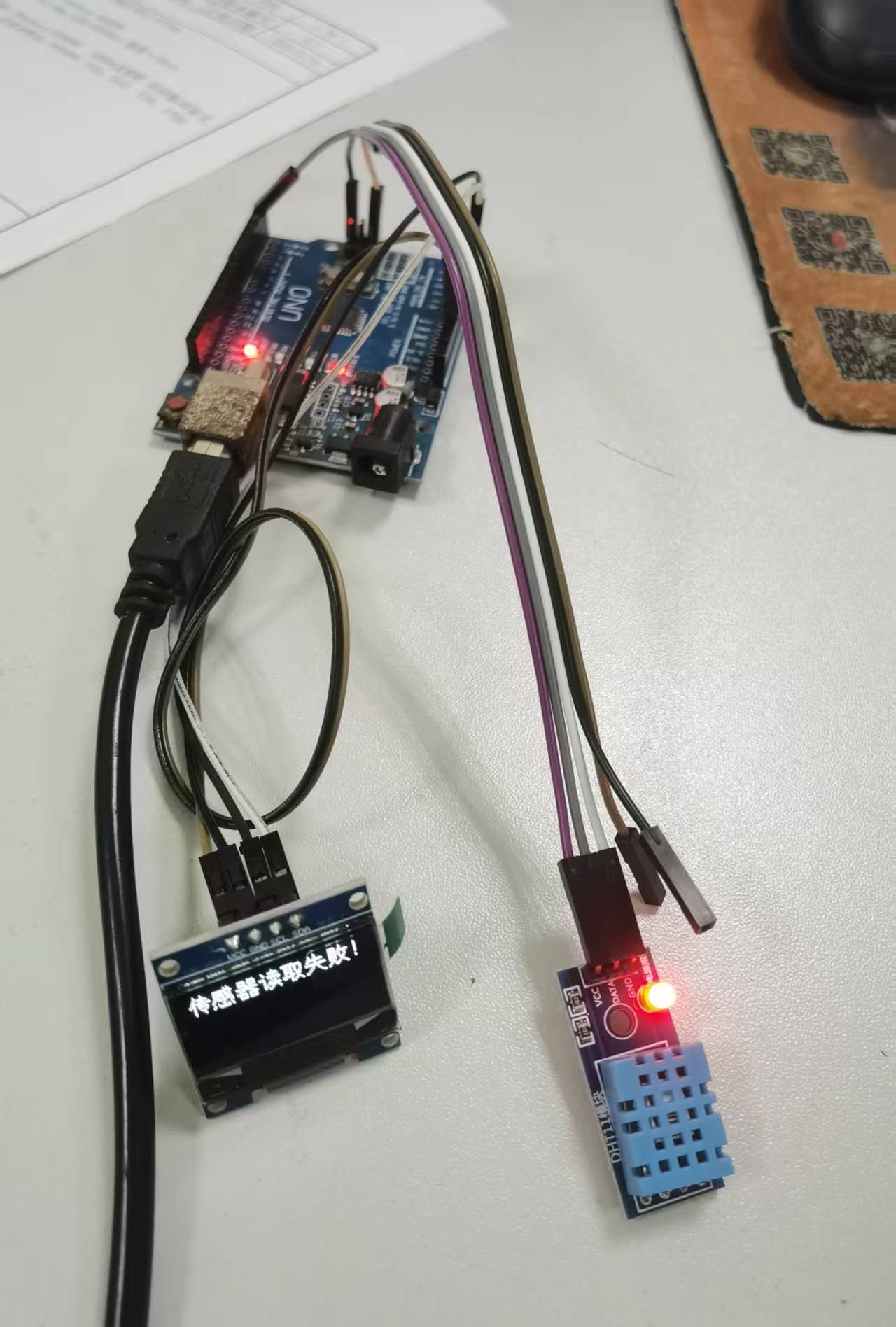

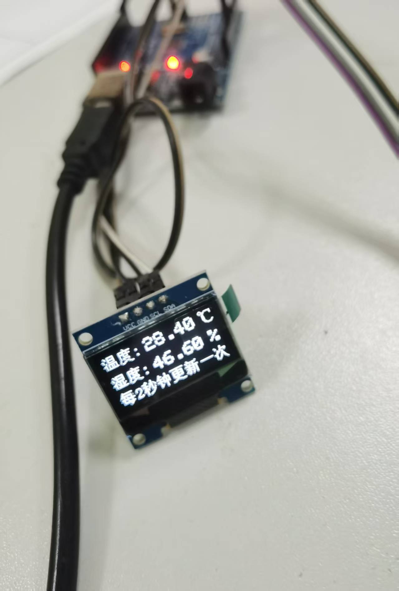

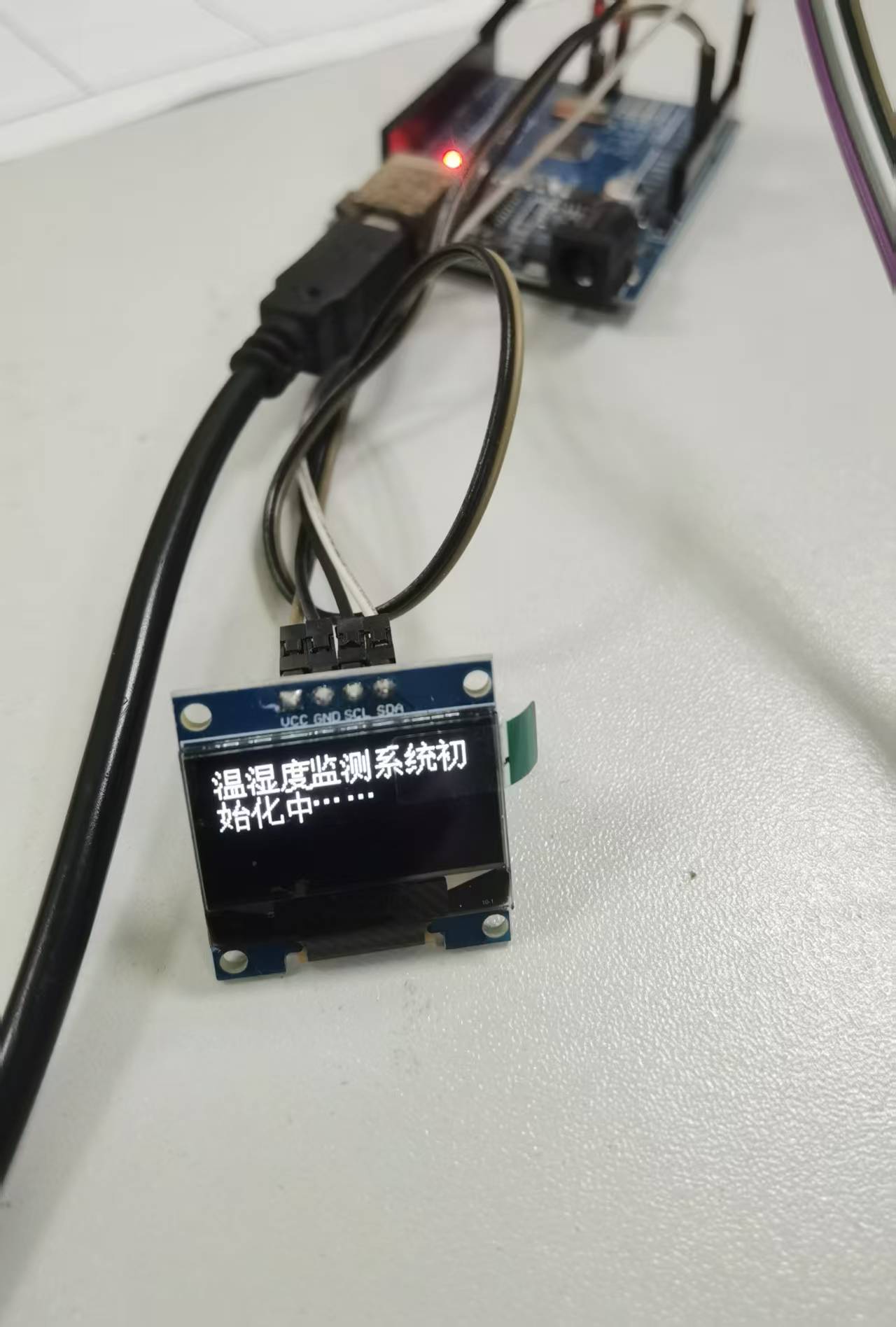

好久没来逛逛了,今天有点空闲时间,找出以前放在角落的ARDUINO UNO开发板和一个OLED,做一个温湿度表,看下这个板功能是否还正常,还好,还可以用,顺便把这个调试结果图片和源代码发出来供菜鸟玩玩,老鸟飞过。硬件连接方面,DHT11的数据引脚连接到Arduino的数字引脚2,OLED显示屏使用I2C接口连接(SDA接A4,SCL接A5)。功能描述:上电显示“温湿度系监测初始化中…………”如检温湿度传感器正常则直接跳到温湿度显示界面,如检测到温湿度传感器异常则一直停留在“传感器读取失败!”界面,直到传感器正常后才跳回到温湿度显示界面。
