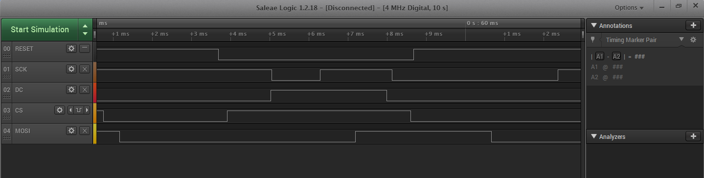

ID:322939 发表于 2025-6-24 19:32 | 只看该作者
ID:322939 发表于 2025-6-25 08:43 | 只看该作者
有那位大佬看出什么问题来?
ID:108361 发表于 2025-6-25 10:10 | 只看该作者
1,LCD片选选中的同时,TP的片选应该要关闭
2,检查SPI通信波形,测试SPI读取ILI9341版本寄存器之类是否正确
ID:322939 发表于 2025-6-25 17:16 | 只看该作者
发表于 2025-6-25 10:10
2,检查SPI通信波形,测试SPI读取ILI9341版本寄存器之类是否正 ...
在家里没有仪器测,真麻烦。
ID:517951 发表于 2025-6-27 11:59 | 只看该作者
要检查一下SPI的SCL/MOSI/RS三条信号线有没有接错. MISO不需要接线. 点屏不需要示波器, 万用表检查线路就可以了
ID:1153607 发表于 2025-7-4 20:31 | 只看该作者
先看看片子的GPIO输出设定,控制端口需要设定为推挽输出方式。第13,14行改一下看看情况。如果是IIC接口需要设置上拉电阻。试试再说。
ID:322939 发表于 2025-7-4 20:42 | 只看该作者
ID:322939 发表于 2025-7-4 20:50 | 只看该作者
买了逻辑分析仪回来测试,9341资料里只有并口时序图,但SPI的时序图是不是和并口一样?不清楚

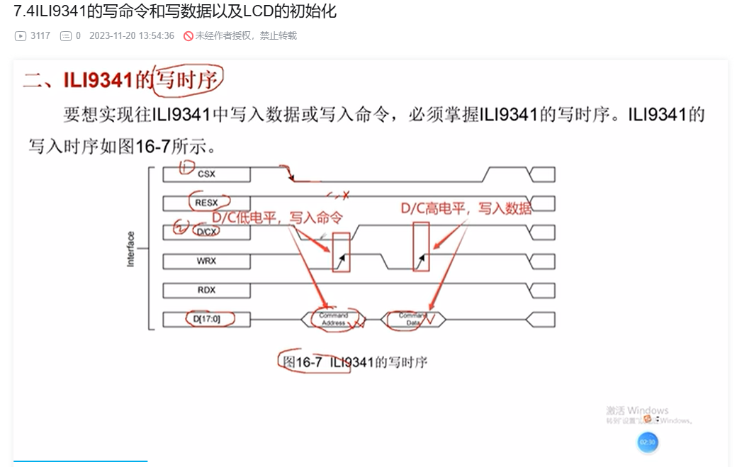

ID:322939 发表于 2025-7-4 20:52 | 只看该作者
这是并口时序图

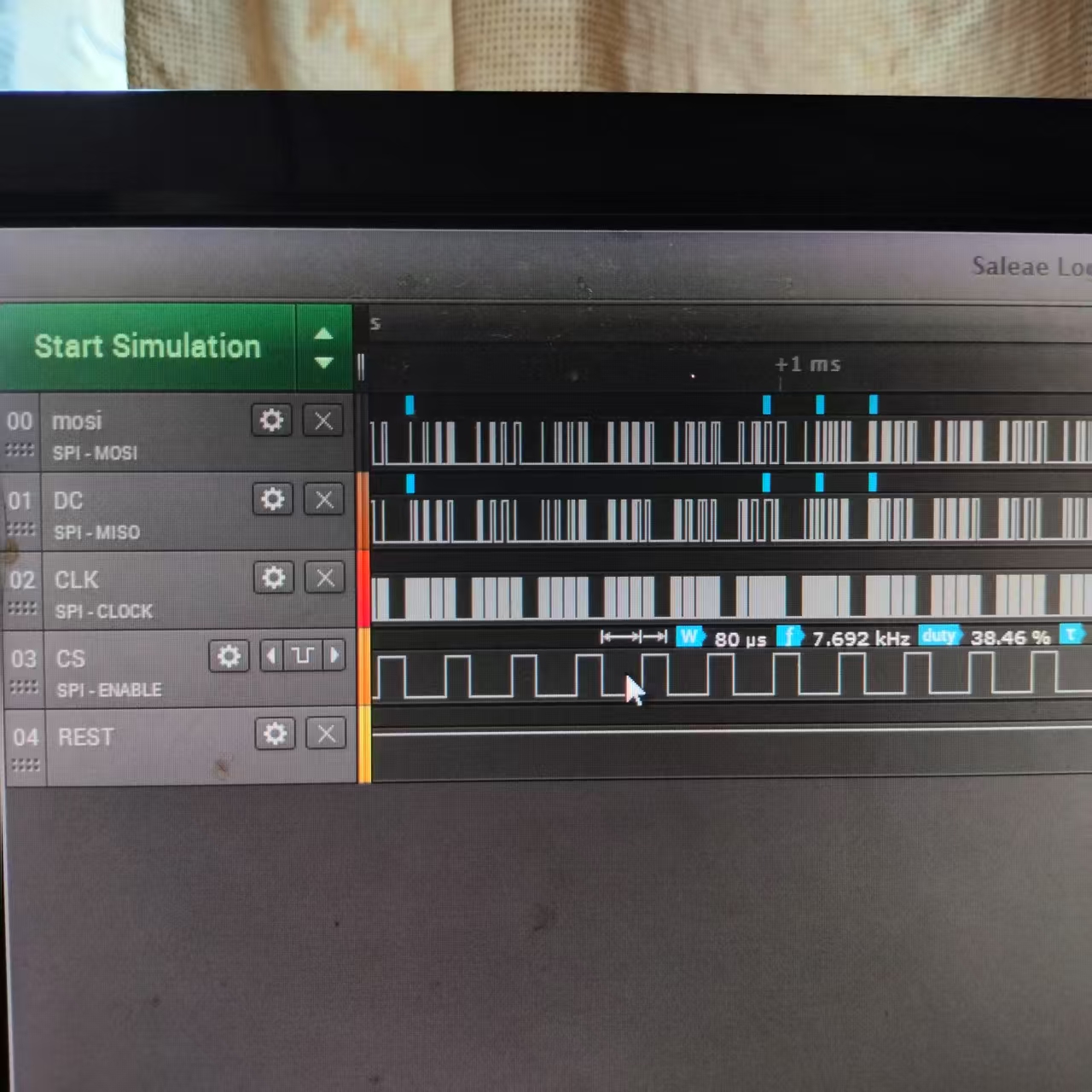

ID:322939 发表于 2025-7-6 10:10 | 只看该作者
这是实测的时序图,CS时间为80us,和资料对比时间相差很大,真不知是咋做的?

ID:879809 发表于 2025-7-8 10:25 | 只看该作者
CS为1表示无效,但你还有CLK等波形这是很明显的错误。
