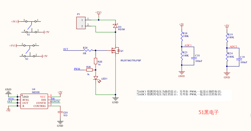

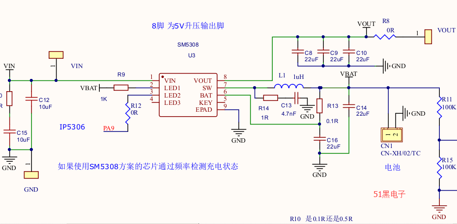

项目要求:
1、电池带有过充过放保护,充电需要兼容快充( 1小时充满),充电口 Type-C接口
2、充满电可以连续工作 18小时以上,电池体积参考一节 18650
3、通过机械结构选型的滑动电位器 10K或是100K,实现会电压3.5V-5V的控制。
4、有段码屏可以显示电量和充电状态以及抽吸的标识
按键和电位器有一个机械联动结构
(1.要求按下抽液的按键时,通过滑动电位器实现电压由大到小的控制 5V-3.5V,松开按键断 开,电位器复位。2.要求按下吸液的按键,通过滑动电位器滑动实现电压由小到大的控制 3.5
V-5V的控制,松开后按键断开以电位器复位。)
当ADC1 检测到电压为抽的显示,另外加 PWM,一起显示抽的标识, 当ADC1 检测到电压为注的显示,另外加 PWM,一起显示注的标识,
如果使用SM5308方案的芯片通过频率检测充电状态
