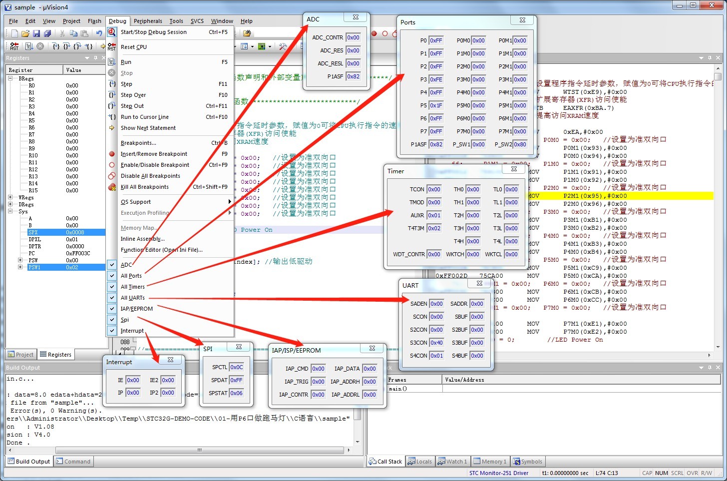

用stc8h8k64u做一个项目,由于用io端口较多,要用到P4~P7的部分端口,
在调试程序时能不能使P4~P7显示出来,并且可以象P0~P3一样方便操作?
谢谢!!
ID:155507 发表于 2025-6-28 16:45 | 显示全部楼层
可以的,可以显示P4~P7口。
用硬件仿真。

我用keil 调试,peripherals 只有p0~p3,有人告诉我,可以用watch窗口,但那只能查看,不能操作。

ID:155507 发表于 2025-6-29 00:41 | 显示全部楼层
wh8010jky 发表于 2025-6-28 23:41
谢谢!!
在某一个宝上买一个 STC_Lind 1D 就可以了吗?
不买也行,就用USB就可以了。

ID:155507 发表于 2025-6-30 21:05 | 显示全部楼层
wh8010jky 发表于 2025-6-30 07:40
用USB能仿真?请指教!越详细越好!我已有一块STC8H8K64U 开发板,上面有USB。
谢谢!!!

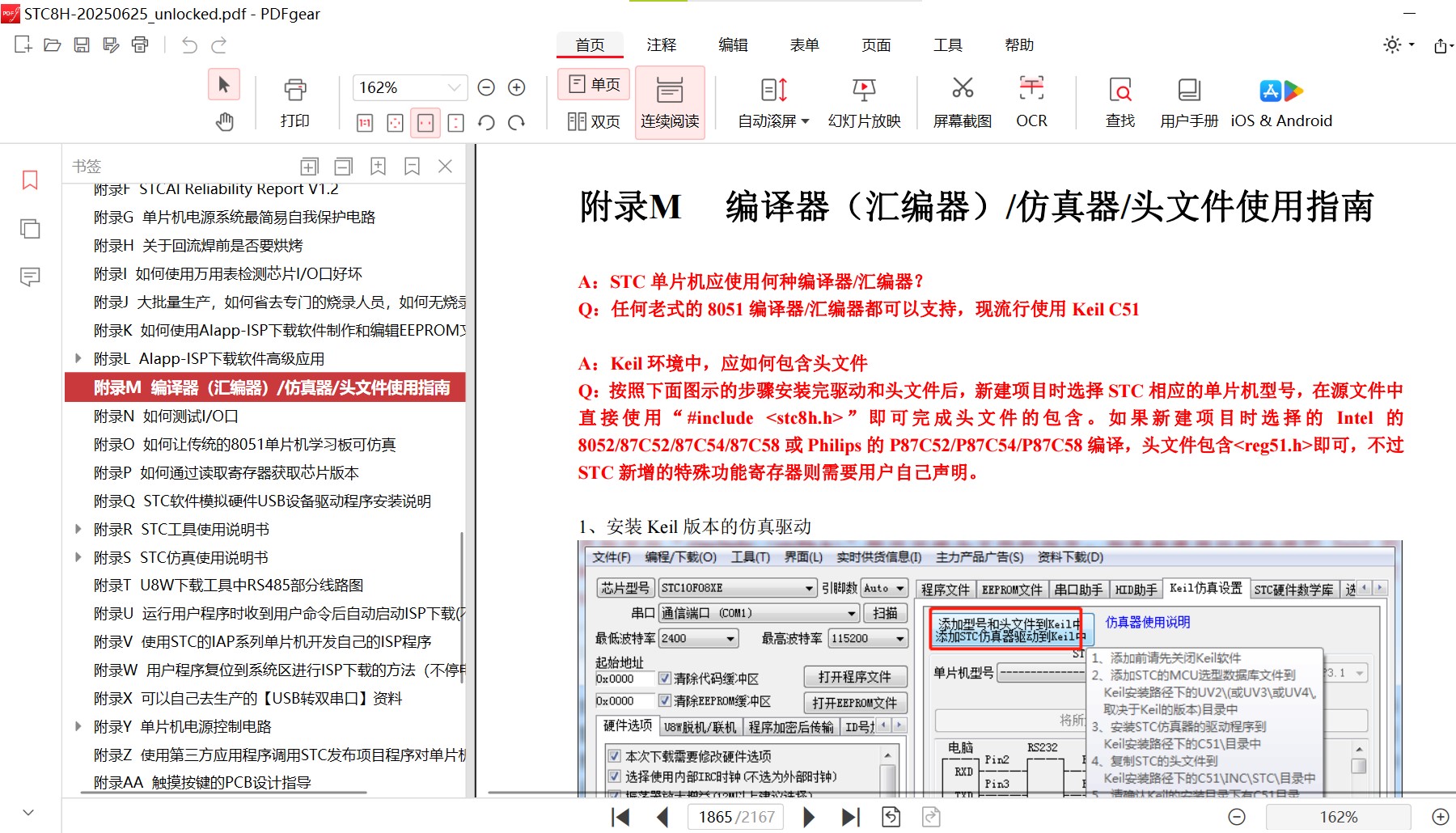

建议先看一下手册

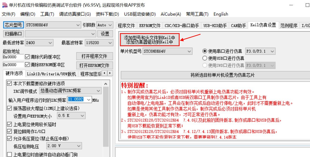

1、安装 Keil 版本的仿真驱动
如上图,首先选择“Keil 仿真设置”页面,点击“添加 MCU 型号到 Keil 中”,在出现的如下的目录选择
窗口中,定位到 Keil 的安装目录(一般可能为“C:\Keil\”),“确定”后出现下图中右边所示的提示信
息,表示安装成功。添加头文件的同时也会安装我司的 Monitor51 仿真驱动 STCMON51.DLL,驱动与头
文件的安装目录如上图所示。

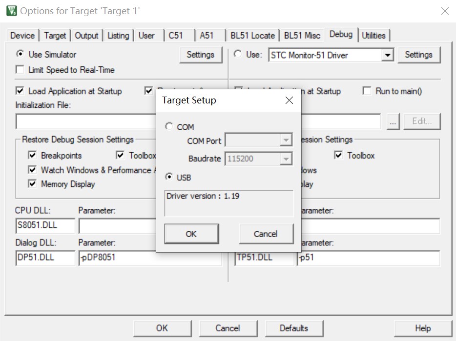

如上图,首先进入到项目的设置页面,选择“Debug”设置页,第 2 步选择右侧的硬件仿真“Use …”,
第 3 步,在仿真驱动下拉列表中选择“STC Monitor-51 Driver”项,然后点击“Settings”按钮,进入下
面的设置画面,对USB进行设置。到此设置便完成了。
2、创建仿真芯片

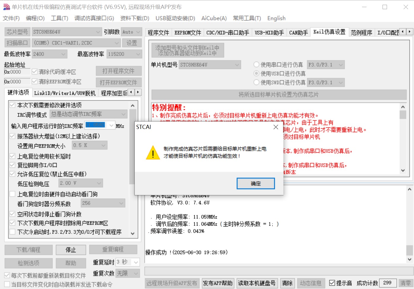

准备一颗 STC8H 系列的芯片,并通过下载板连接到电脑的串口,然后如上图,选择正
确的芯片型号,然后进入到“Keil 仿真设置”页面,点击相应型号的按钮,当程序下载完成后仿真器便
制作完成了。

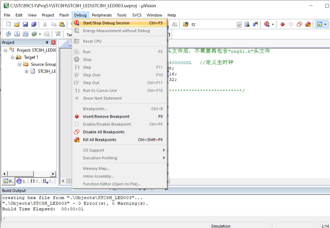

5、开始仿真
将制作完成的仿真芯片通过USB口与电脑相连接。
将前面我们所创建的项目编译至没有错误后,按“Ctrl+F5”开始调试。
若硬件连接无误的话,将会进入到类似于下面的调试界面,并在命令输出窗口显示当前的仿真驱动版本
号和当前仿真监控代码固件的版本号
断点设置的个数目前最大允许 20 个(理论上可设置任意个,但是断点设置得过多会影响调试的速度)。

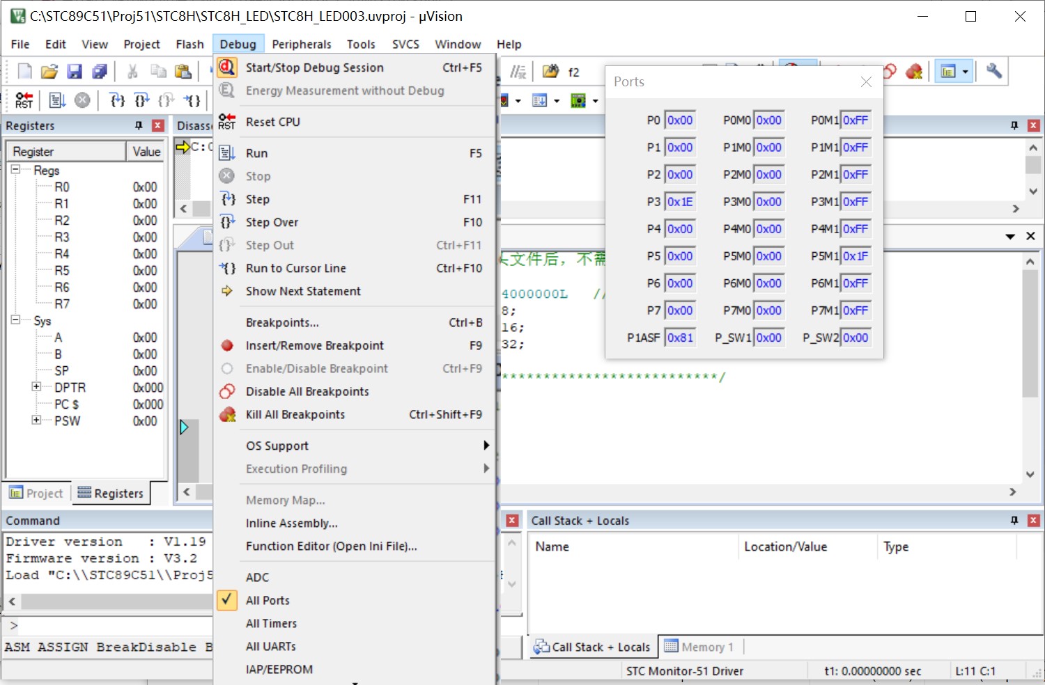

开始调试
仿真注意事项:
1、 仿真监控程序占用 P3.0/P3.1 两个端口,但不占用串口 1,用户可以将串口 1 切换到 P3.6/P3.7 或
者 P1.6/P1.7 再使用
2、 仿真监控程序占用内部扩展 RAM(XDATA)的最后 768 字节,用户不可对这个区域的 XDATA 进
行写操作(若有将 STARTUP.A51 文件加入到项目,请注意:XDATALEN 宏是用来定义 XDATA
大小的一个宏,默认值是 0,STARTUP.A51 里面的代码会根据用户设置的 XDATALEN 长度来
自动初始化 0~(XDATALEN-1)区域的 XDATA 为 0。一般保持 XDATALEN 为默认值 0 即可。若
用户需要修改,请根据实际的仿真的 XDATA 大小并保留 768 字节来设置此项。比如
STC8H8K64U 的 XDATA 为 8K,则需要将 XDATALEN 设置为 8192-768)
