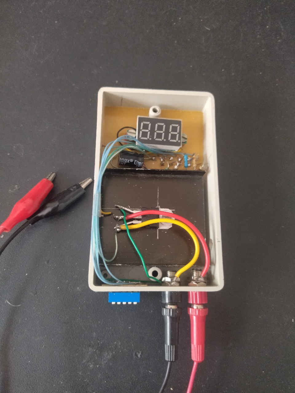

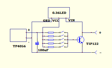

    日常电源维修中经常需要测试其带负载能力,下面介绍一个简易电子负载器,它可以通过五位拨码开关组合得0.1A-3A范围中32档恒流负载。电路图中的0.36LED为红色LED电压表。TP4056为锂电池充电模块,其为电压表供电并为TIP122提供恒定的偏置电压。5个电阻的阻值需跟据三极管放大倍数不同调整使之对应为0.1A,0.2A,0.4A,0.8A,1.6A。

拔码开关电流不够呀! 5位开关  有32种电流档
ID:997011 发表于 2025-6-30 18:37 | 只看该作者
拔码开关控制的是三极管基极电阻的电流很小.五个电阻通过拔码开关五位开关的32种组合控制三极管得到0.1A-3A负载电流.
