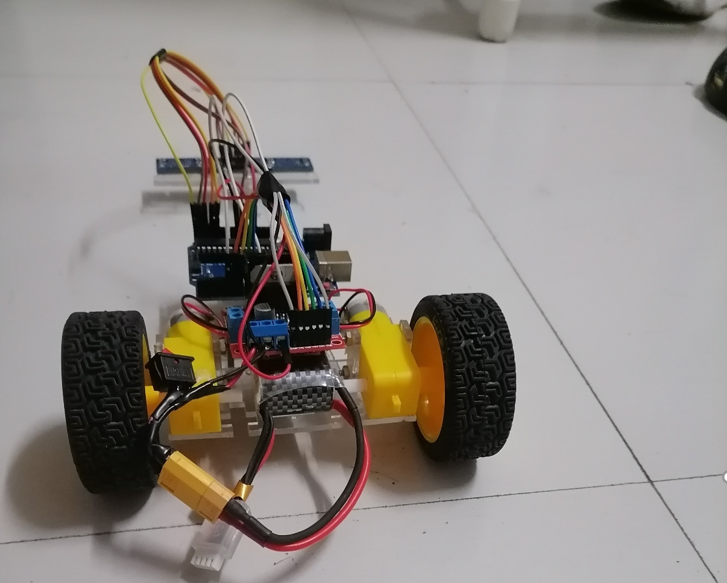

该小车采用Arduino UNO主控制核心,通过传感器传来的信号,对当前环境作出判断,最后对电机做出相应的动作。单片机通过红外传感器检测场地黑线,从而控制电机驱动模块,改变电机转速来控制小车方向,从而达到循迹的目的
整个系统包括Arduino UNO主控板、电机驱动模块L298n、循迹传感器TCR5000L、锂电池(建议是可充放电的)和车体。

整体图
整体图
