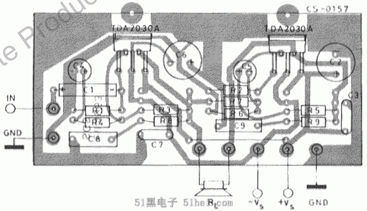

在前面制作OTL、OCL的基础上,又进行了BTL功放的实验。
从《用户手册》中摘录的原理图:

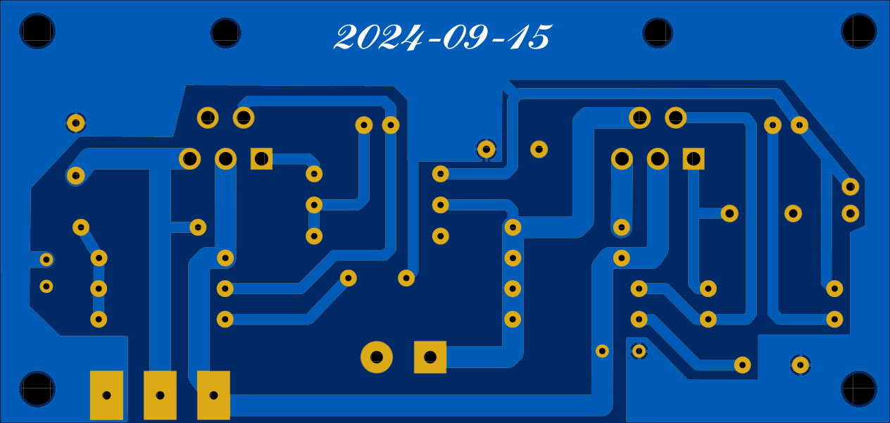

从《用户手册》中摘录的PCB图:
用“立创”EDA设计的PCB图:

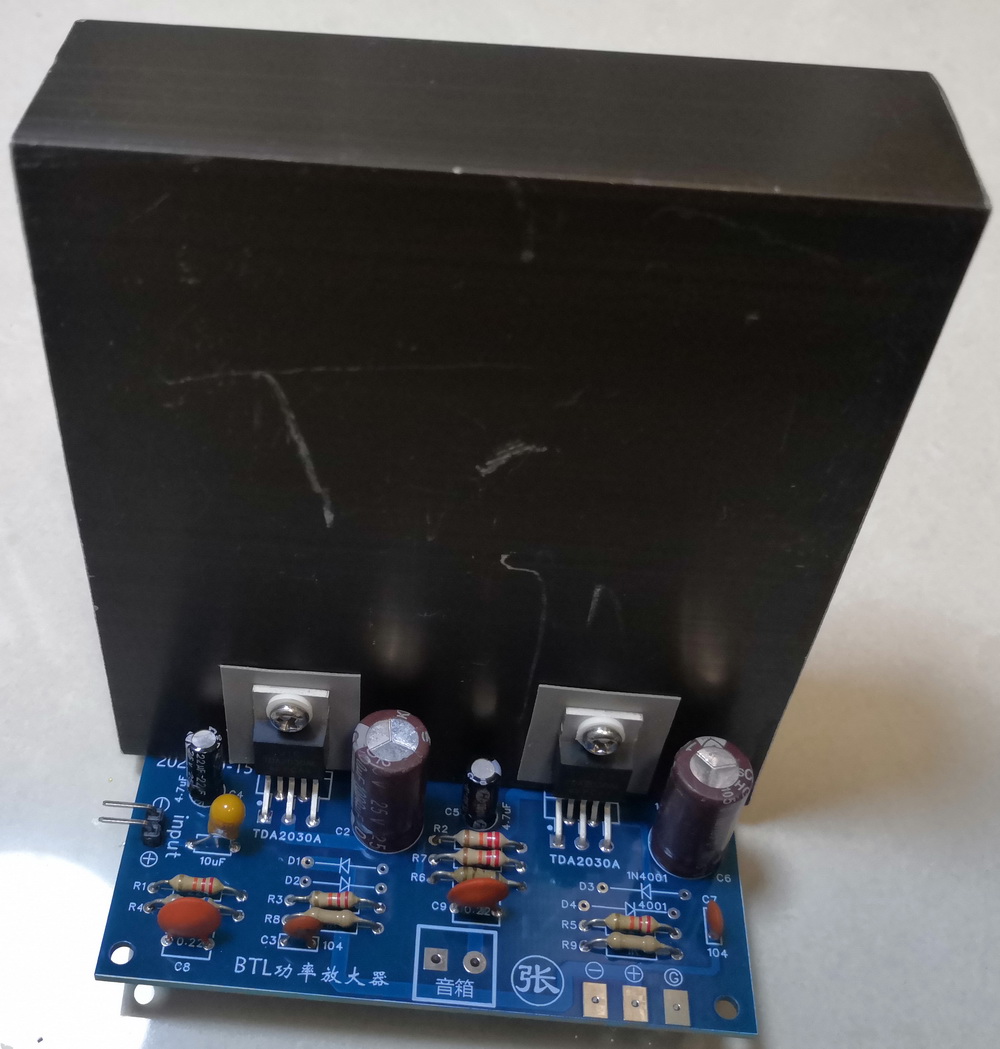

组装好的成品:

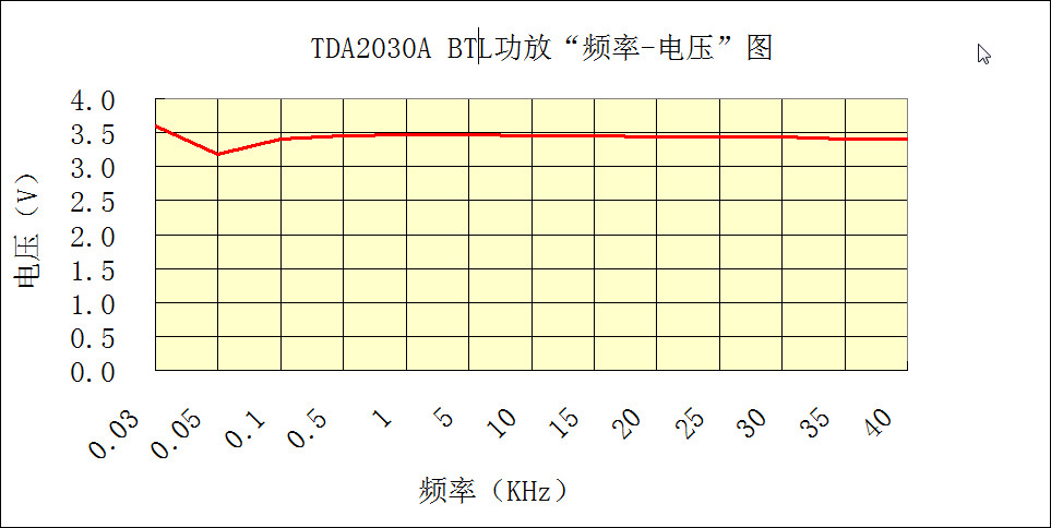

仪器测试,信号发生器输出正弦波,幅度100mVRMS,频率从30Hz开始,40KHz结束。负载为10R/7W的水泥电阻4个,两两并联后再串联,还是10R。示波器接负载电阻两端。
由于示波器与信号发生器共地,并且BTL喇叭两端都未接地,所以为了避免短路,示波器只有信号端接喇叭的某一端,接地端跳空。
经测试,得到各频率所对应的电压幅度如下表:
“频率-电压”曲线图:

ID:468878 发表于 2025-7-5 13:18 | 只看该作者
试听感觉如何
ID:97023 发表于 2025-7-5 16:06 | 只看该作者
我不是“金耳朵”,主观感觉没有杂音、没有交流声,用笔记本的耳机输出播放无损音乐时,很多音乐细节还是听得出来。
