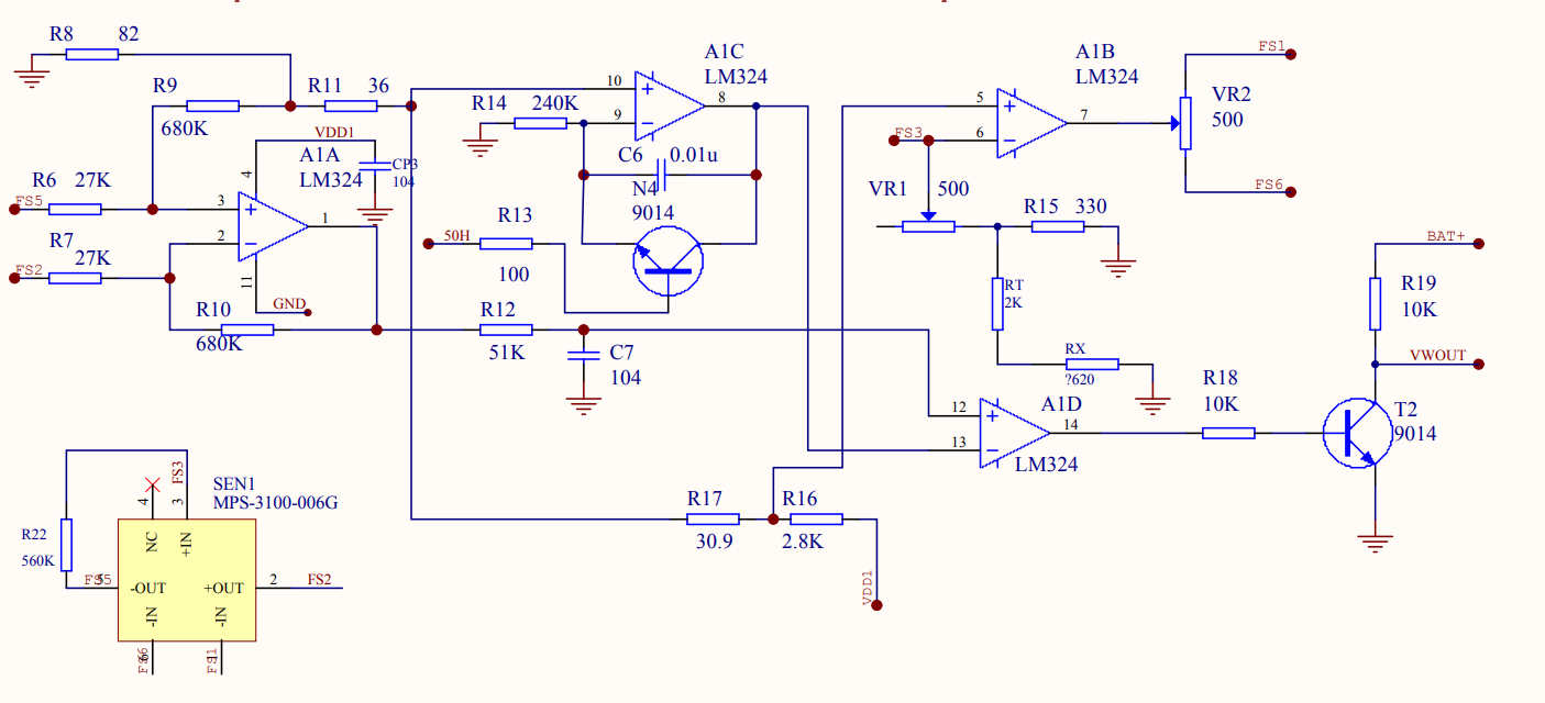

请帮忙分析一下这个LM324运放是如何工作做?(血压计)
各位同行各位朋友,请帮忙分析一下这个LM324运放是如何工作做?(血压计)感谢!

ID:469589 发表于 2025-7-11 15:53 | 只看该作者
运放A是标准的差分放大,C是跟踪共模和干扰抑制的,B是将A的输出和共模抑制的信号差分放大的。
感觉D是最终输出最为脉搏识别的输出,这个脉搏信号是判别高低压的标准(时刻),脉搏开始作为高压,脉搏停止最为低压标记。
ID:469589 发表于 2025-7-11 15:54 | 只看该作者
纠正以下,B是传感器恒流供电用的。
ID:870445 发表于 2025-7-11 22:48 | 只看该作者
GlenXu 发表于 2025-7-11 15:54
纠正以下,B是传感器恒流供电用的。
压力传感器 1.6为地,3为正电。2为输出正 5为输出负,4为空,这图是你自己画的吗
ID:870445 发表于 2025-7-12 20:23 | 只看该作者
楼主应在核实一下电路,运放供电,运放第6脚,传感器内部是4个5.1K压敏电阻合成的,2-5脚输出差分电压,最大100毫伏,调整VR2就是调整运放1脚电压,
