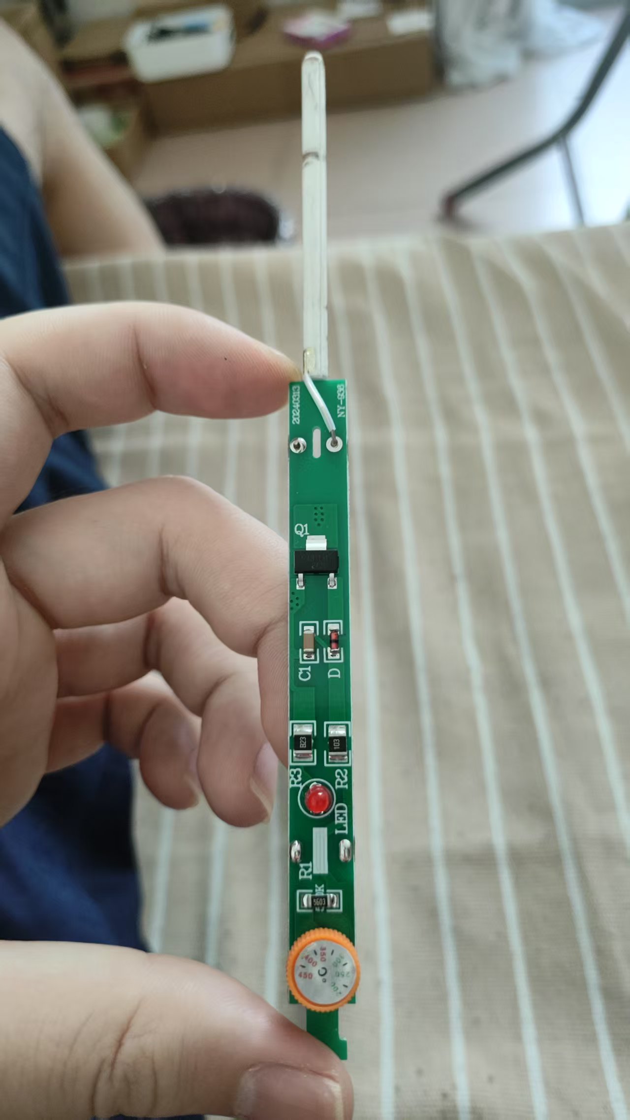

十块钱的电烙铁
十块钱的电烙铁
收藏收藏1 分享淘帖 顶顶 踩踩
ID:879809 发表于 2025-7-23 16:33 | 只看该作者
可控硅调角来调温。Q1是可控硅,D是触发二极管。
ID:469589 发表于 2025-8-7 10:52 | 只看该作者
显然是开环控制的
ID:71233 发表于 2025-8-24 11:39 | 只看该作者
便宜的东西,设计比较简单
ID:584814 发表于 2025-12-3 10:11 | 只看该作者
好用(顺手)实用(安全)就行。
ID:1161482 发表于 2025-12-17 15:03 | 只看该作者
很强,但是感觉20买个有保护套还送松香的好点
