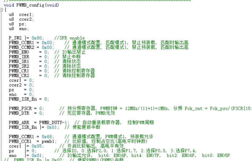

由官方代码修改,时钟为24MHZ,频率为85KHZ,不分频

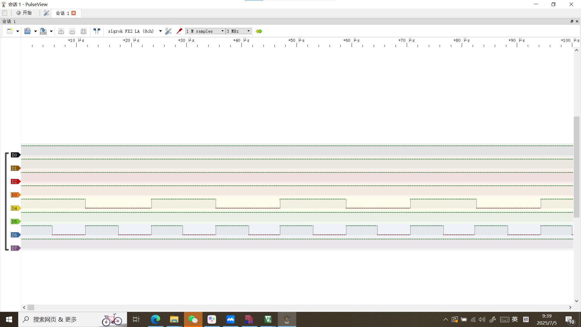

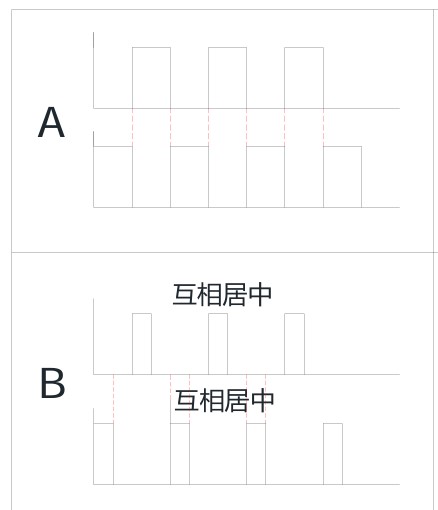

实际在20-40%占空比为目标输出,但是占空比50时另一路在一个周期才会翻转一次
AB图为目标输出
求解惑为什么无法输出50%占空比,或者有无其他方法实现目标输出,求思
占空比50波形

目标输出
目标输出
ID:1133081 发表于 2025-7-5 15:25 | 只看该作者
参考官方示例中带死区控制的PWM互补输出,控制死区时间即可达到图A-B的波形变化。

ID:1044977 发表于 2025-7-8 22:44 | 只看该作者
问题已经解决,换成pwm互补输出加死区调节的方式实现目标波形输出

1、参考这个程序:15A-PWMB-2个相位差180度的PWM输出P2口-匹配翻转输出

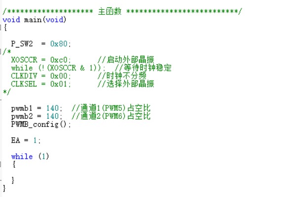

void main(void)
        P_SW2  = 0x80;
        XOSCCR = 0xc0;                        //启动外部晶振
        while (!(XOSCCR & 1));        //等待时钟稳定
        CLKDIV = 0x00;                        //时钟不分频
        CLKSEL = 0x01;                        //选择外部晶振
        pwmb1 = 200;        //通道1(PWM5)占空比
        pwmb2 = 200;        //通道2(PWM6)占空比
        PWMB_config();
        EA = 1;
        while (1)
// 函数: void PWMB_config(void)
// 描述: PWM配置函数。
// 参数: noe.
// 返回: none.
// 版本: V1.0, 2022-3-15
// 备注:
        u8        ccer1;
        u8        ccer2;
        u8        ps;
        u8        eno;
        P_SW2 |= 0x80;                //SFR enable
        PWMB_CCMR1 = 0x00;                // 通道模式配置, 匹配模式1, 禁止预装载, 匹配时输出高
        PWMB_CCMR2 = 0x00;                // 通道模式配置, 匹配模式1, 禁止预装载, 匹配时输出高
        PWMB_ENO    = 0;        // IO输出禁止
        PWMB_IER    = 0;        // 禁止中断
        PWMB_SR1    = 0;        // 清除状态
        PWMB_SR2    = 0;        // 清除状态
        PWMB_CR1    = 0;        // 清除控制寄存器
        PWMB_CR2    = 0;        // 清除控制寄存器
        ccer1 = 0;
        ccer2 = 0;
        ps    = 0;
        eno   = 0;
        PWMB_ISR_En = 0;
        PWMB_PSCR = 11;                        // 预分频寄存器, PWM时钟 = 12MHz/(11+1)=1MHz, 分频 Fck_cnt = Fck_psc/(PSCR[15:0}+1), 边沿对齐PWM频率 = SYSclk/((PSCR+1)*(AAR+1)), 中央对齐PWM频率 = SYSclk/((PSCR+1)*(AAR+1)*2).
        PWMB_DTR  = 0;                        // 死区寄存器, PWMB无效
        PWMB_ARR  = PWMB_DUTY-1;        // 自动重装载寄存器,  控制PWM周期
        PWMB_ISR_En |= 0x01;        // 使能更新中断
        PWMB_CCMR1 = 0x68;                // 通道模式配置, PWM模式1, 预装载允许
        PWMB_CCR1  = pwmb1;                // 比较值, 控制占空比(高电平时钟数)
        ccer1 |= 0x05;                        // 开启比较输出, 高电平有效
        ps    |= 0;                                // 选择IO, 0:选择P2.0, 1:选择P1.7, 2:选择P0.0, 3:选择P7.4,
        eno   |= 0x01;                        // IO输出允许,  bit6: ENO8P, bit4: ENO7P,  bit2: ENO6P,  bit0: ENO5P

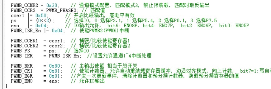

//        PWMB_ISR_En |= 0x02;        // 使能PWMB1(PWM5)中断
        PWMB_CCMR2 = 0x30;                // 通道模式配置, 匹配模式3, 禁止预装载, 匹配时取反输出
        PWMB_CCR2  = PWMB_PHASE2;        // 匹配值
        ccer1 |= 0x50;                        // 开启比较输出, 高电平有效
        ps    |= (0<<2);                // 选择IO, 0:选择P2.1, 1:选择P5.4, 2:选择P0.1, 3:选择P7.5
        eno   |= 0x04;                        // IO输出允许,  bit6: ENO8P, bit4: ENO7P,  bit2: ENO6P,  bit0: ENO5P
        PWMB_ISR_En |= 0x04;        // 使能PWMB2(PWM6)中断
        PWMB_CCER1  = ccer1;        // 捕获/比较使能寄存器1
        PWMB_CCER2  = ccer2;        // 捕获/比较使能寄存器2
        PWMB_PS     = ps;                // 选择IO
        PWMB_IER    = PWMB_ISR_En;        //设置允许通道1~4中断处理
        PWMB_BKR    = 0x80;                // 主输出使能 相当于总开关
        PWMB_CR1    = 0x81;                // 使能计数器, 允许自动重装载寄存器缓冲, 边沿对齐模式, 向上计数,  bit7=1:写自动重装载寄存器缓冲(本周期不会被打扰), =0:直接写自动重装载寄存器本(周期可能会乱掉)
        PWMB_EGR    = 0x01;                //产生一次更新事件, 清除计数器和预分频计数器, 装载预分频寄存器的值
        PWMB_ENO    = eno;                // 允许IO输出

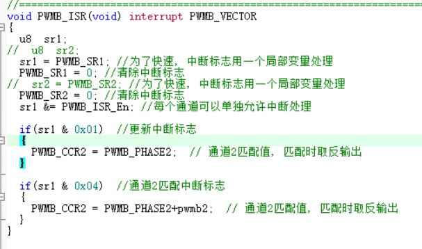

void PWMB_ISR(void) interrupt PWMB_VECTOR
        u8        sr1;
//        u8        sr2;
        sr1 = PWMB_SR1;        //为了快速, 中断标志用一个局部变量处理
        PWMB_SR1 = 0;        //清除中断标志
//        sr2 = PWMB_SR2;        //为了快速, 中断标志用一个局部变量处理
        PWMB_SR2 = 0;        //清除中断标志
        sr1 &= PWMB_ISR_En;        //每个通道可以单独允许中断处理
        if(sr1 & 0x01)        //更新中断标志
                PWMB_CCR2 = PWMB_PHASE2;        // 通道2匹配值, 匹配时取反输出
        if(sr1 & 0x04)        //通道2匹配中断标志
                PWMB_CCR2 = PWMB_PHASE2+pwmb2;        // 通道2匹配值, 匹配时取反输出

ID:1034262 发表于 2025-7-9 11:23 | 只看该作者
你这种相位差180度的输出,占空比一定要小于50%,否则就会有重叠,PWM会输不出来的。
