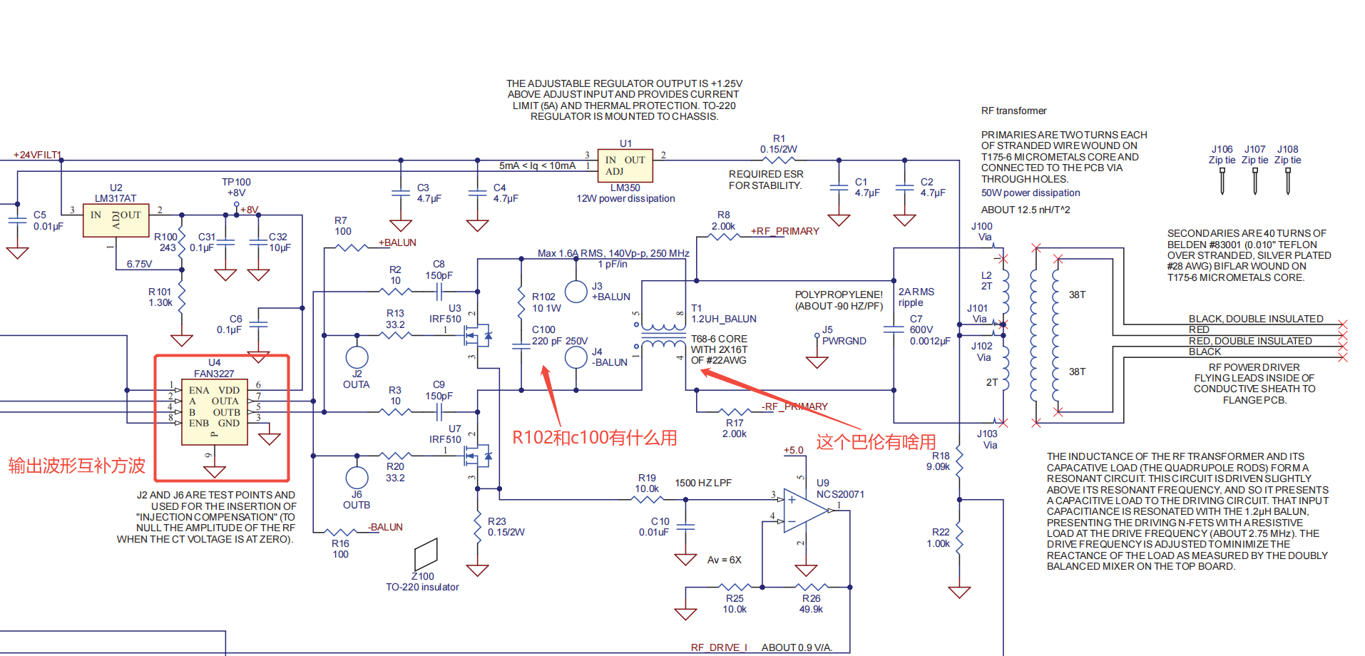

该电路手册说可以通过谐振产生3400v正弦信号,但是该电路结构不太能理解呢,电路最终负载是个电容40pf,接在RED和black间,另外两个接地或者直流偏置的。
①驱动芯片输出A和B为什么要通过一个(R3 C9高通网络)接到mos管源极
②R102和C100,在谐振中起到什么作用
③变压器T1在谐振中起什么作用,我看他丝印写的是巴伦,但是这个巴伦结构和我网上找的巴伦结构不太一致
④后面那个2比38的变压器又起到什么作用,变压器两边的电感值有没有在谐振中起到作用?
⑤这种串联谐振的公式应该怎么推导

R102和C100好像是个RC吸收
